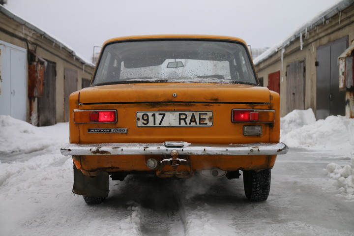

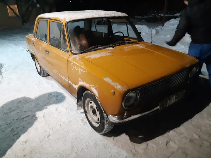

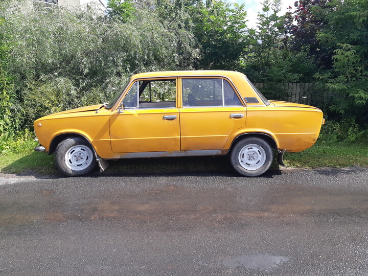

Igatahes, olen saanud järgmise Lada omanikuks seekord 21011 aastast 1981. Selle auto omandamine huvitav protsess- ma ei soovinud väga autot ja omanik ei soovinud väga müüa ka. Kuid Kristjanil oli ülemäära palju huvi, et see tehing toimuks ja veenis mõlemaid osapooli. Lõpuks muutus hind ka seisukorrale kohaseks ja sai paberivaba ARKis ümbervormistatud. Nädalake ootamist ja täna käisin Tamsalus mõttega oma ,,uue" autoga koju sõita. Olin kaasa võtnud mõned strateegilised varuosad: aku, kütus, kontaktivaba jagaja, talverehvid velgedel ja mõningad generaatori osad. 140m kaevamist ja olimegi läbi lume varuosadega kohale jõudnud. Peale mõningast (loe pool päeva) pusimist sai ka auto käima. Siis aku laadima ja kõik tundus nagu toimivat. Sidur ja pidur tahtis kinni jääda kuid need sai mootori soojenedes käima meelitatud. Algas sõit ja sõita sain 4 km kui mootor ülekuumenes. Sellega seoses hakkas radikas ja plokikaane tihend lekkima. Põhjus lihtne termostaat ilmselt kinni ja armatuuri valgustus ei töötanud ning ei taibanud vee temperatuuri vaadata. :sein Nüüd seisab auto juba järgmises hoovis kuni tekib aega edasi tegeleda. Suur tänu Kristjanile ja Sassile abi eest!
Mulle võib nüüd pakkuda 2101 radikat ja juhiust.

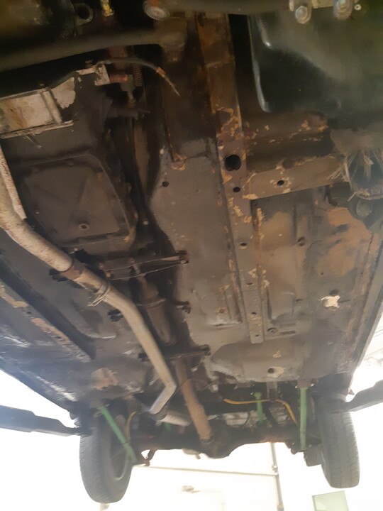

Hetkesesuga viis päeva surma elustamisega tegelenud. Eelmine nv oli Tamsalus Lada remondi festival. Rahvast käis palju ja ära tehtud sai nii mõndagi.
Nädala sees valmistasime Männikul Olkuga ette Ando käest saadud kaane, et nädalavahetus Tamsalus libedamalt läheks. Kaas oli heas stardi positsioonis lihvitud ja juhtpuksid vahetatud. Tegemata oli juhtpukside järel oluline tegevus- klapipesade lõikamine! Selle peale sai Olavi väga palju vanduda. Väga libedalt nädalavahetuse üritus siiski ei läinud ja venis plaanitud ühe päeva asemel kahe päevaseks. Esimest päeva alustasime Kristjani autol tagumise piduritoru vahetusega toru vahetatud aga vale otsapressiga ei saanud lekkepidavaks. Kuni uue otsa tegemise seadme leidmiseni lükkasime punase õue. Teema peasüüdlasega tegelemist tuli alustada suure koristusega. Välja läks kõik, mis oli kasutuskõlbmatu või haises. Kunagine omanik oli katnud terve salongi linoleumiga...
Pilt PiltPilt

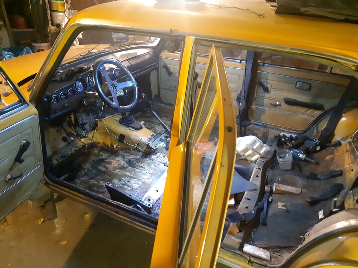

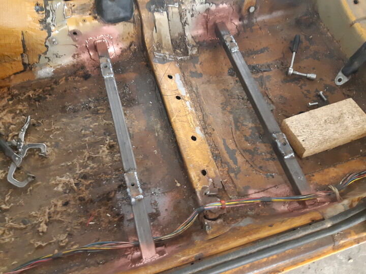

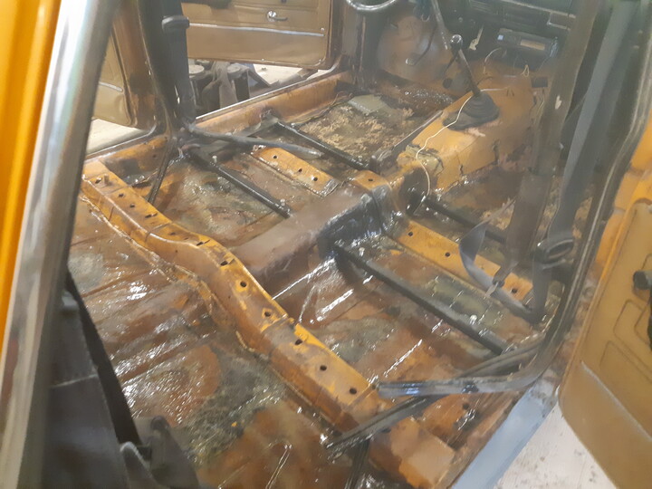

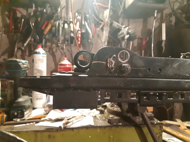

Peale salongieemaldust saabus nõutus. Kaasa võetud 05-e iste ei sobi 21011 sisse :yllatunud . Istmekinnituste vahed erinevad. 05-e istmesiinid 15 mm kitsama vahega. Külapealt sai said leitud 06-e istmed ja Kristjan paigaldas need autosse. Puudu veel juhi iste seda asendab hetkel tagavararatas.
Pilt Pilt Pilt Pilt

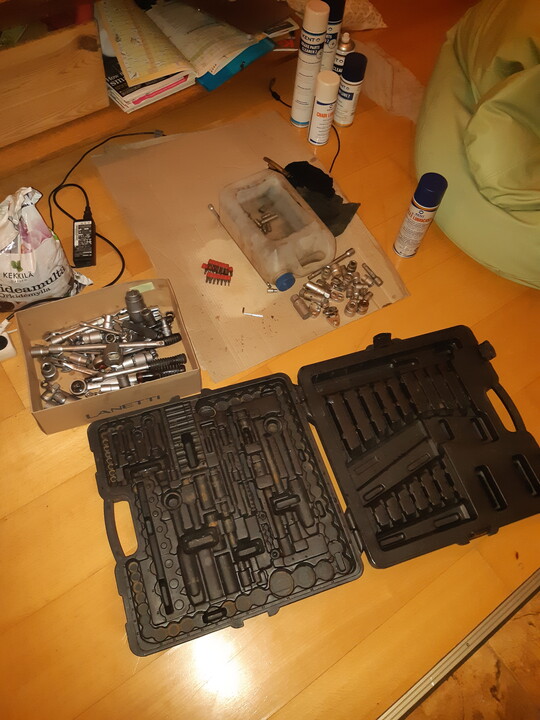

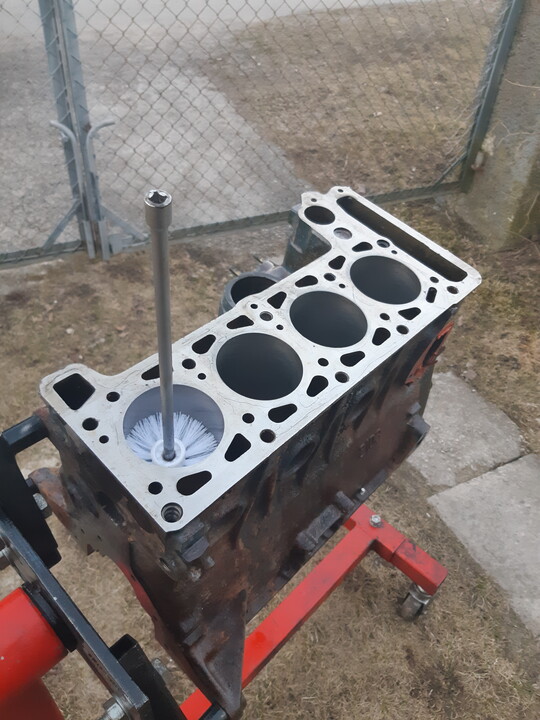

Mootori töödel võttis põhilise aja vanade tükkide saastast puhtaks saamine ja mõne lohakusvea likvideerimine. Laiskust ka petta ei õnnestunud. Ei viitsinud algul ära võtta kollektorite alust jahutusvedeliku toru ja painutasin seda veidi kollektorite tagasipanekul. See oli esimene koht, mis lekkima hakkas. Pühapäeva õhtul kella 19-ks oli seis sealmaal kus võis auto käima panna ja peale veidikest trillamist süütega auto ka käis. Siiski mingi kõrin on sees. Ilmselt vajavad klapid ülereguleerimist ja võib-olla kett vahetust. Samal ajal kui ma mootoriga tegelesin pusis Kristjan juhiuksega, et välja keerata loksuvad, kuid kinni roostetanud alumise hinge poldid. Uksega oli niipalju vägivalda kasutatud, et ukselukusti puruks. Uks ise oli 2cm august mööda...
Selline näeb välja lekkiv kraan mille tihendamiseks on kasutatud kaltsu.

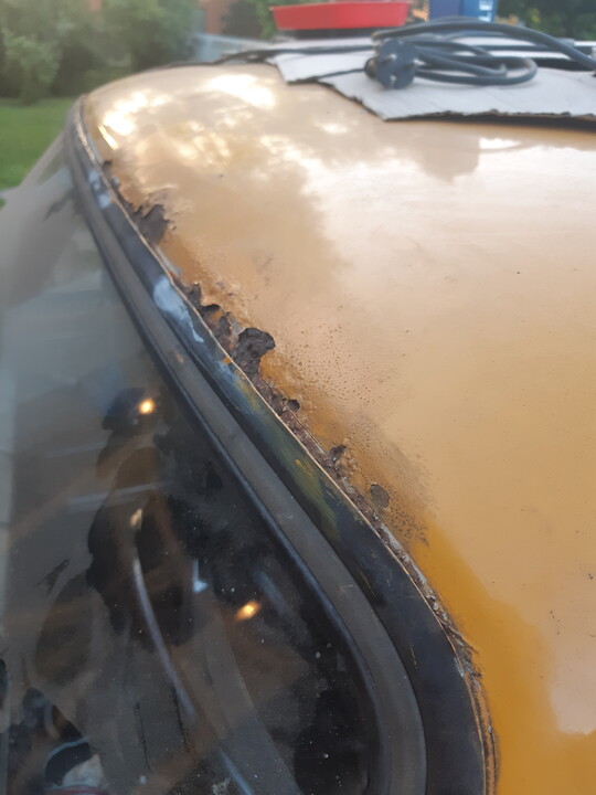

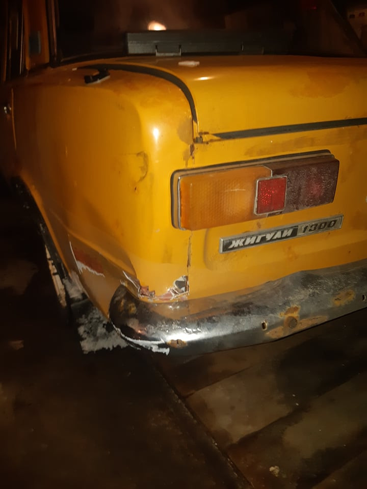

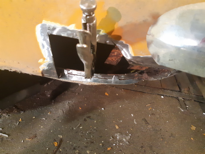

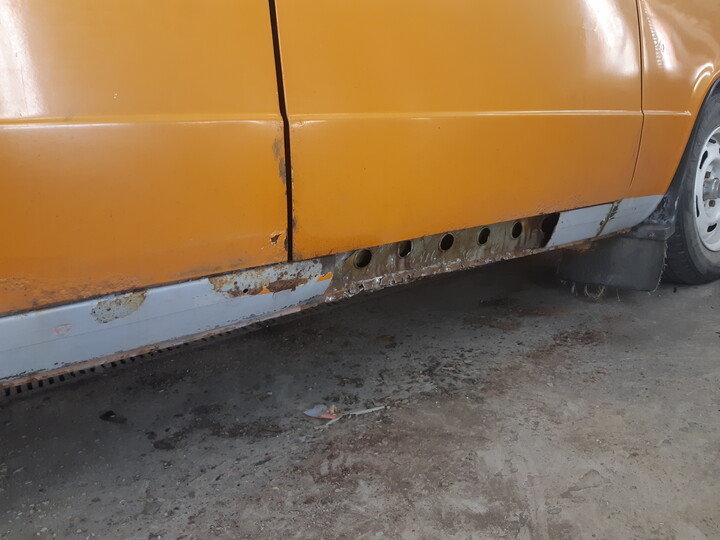

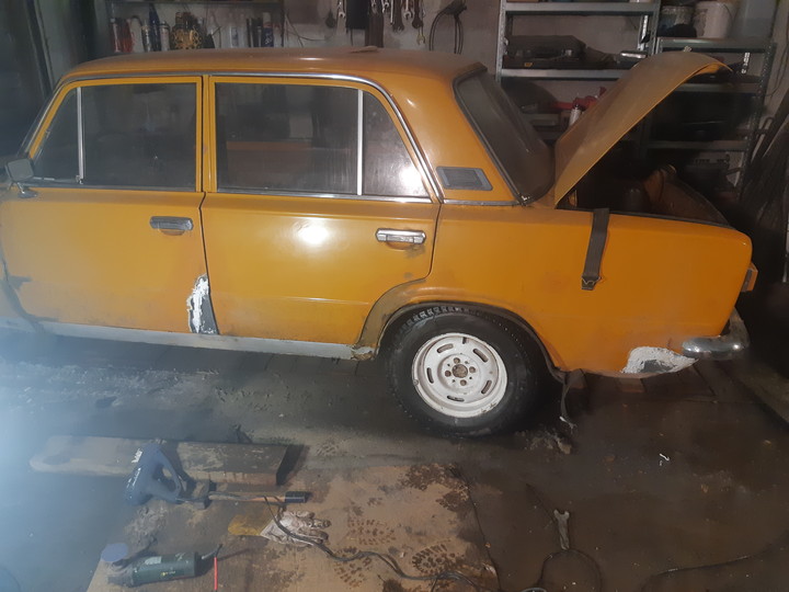

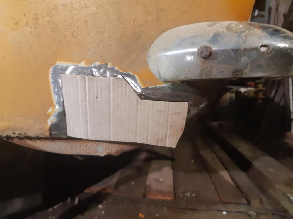

Kolm päeva alates teisipäevast sai iga õhtu peale tööd Lada kallal nokitsetud. Esimene päev kuulus uksele, et see lõpuks kerega sobituma saada ja auto võtmega käivitavaks muuta- puudus süüteluku võti. Teine päev kulus summutile, mille Kristjan võimalik, et rohke eetriga pooleks lasi. Neljapäeva õhtu "keretöödel". Seega kaks päeva keevitamise harjutamist ja endiselt keevitada ei oska. Summutiga jaurasin põhimõtteliselt terve õhtu. Ülesanne oli lihtne. Keskmine summutiosa vahetada ja lisada keskmisele osale puuduv 46 cm toru. Liitekoht sai tugev, kuid lekkekindlaks saamisega oli palju vaeva. Ja viimaseks nädala soorituseks keretööd. Lapitud juhiuks ja tagumise tiiva nurk. Plekitükkide vormimine tuli hästi välja kuid kui keevitama hakata läks kõik nihu, vahed paigast ja üldse kole.
Pilt Pilt PiltPilt Pilt Pilt

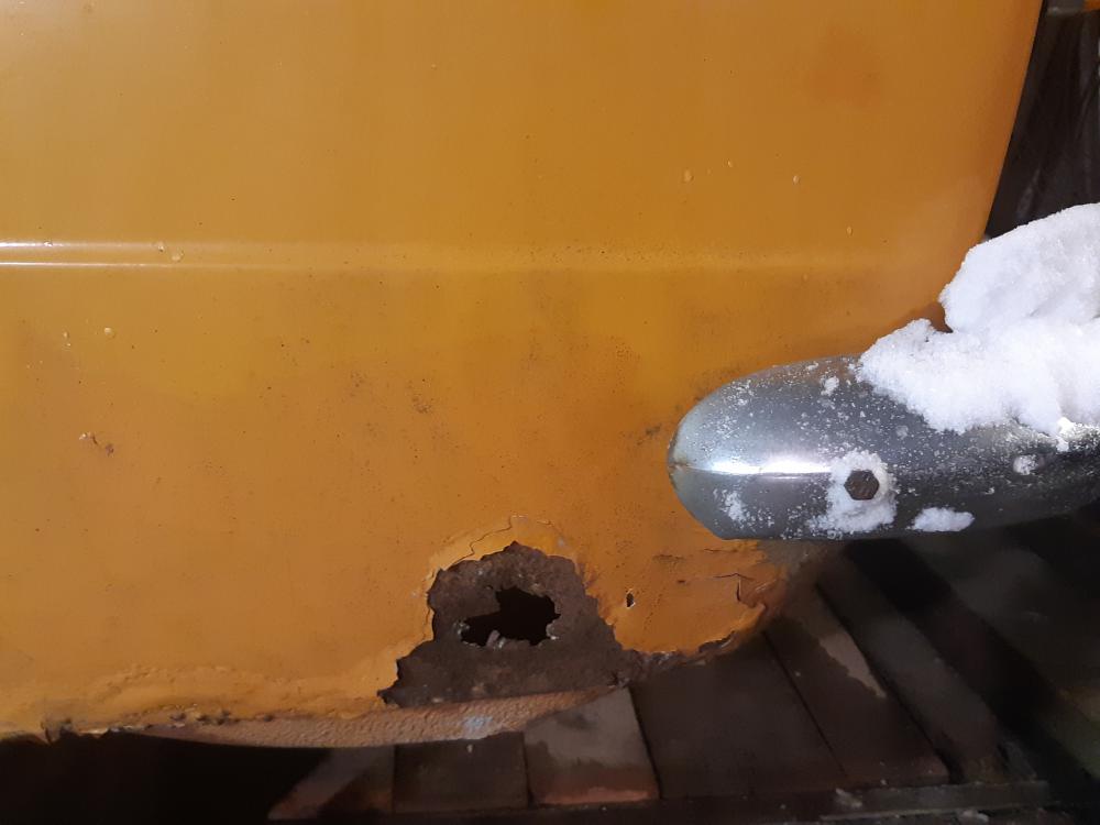

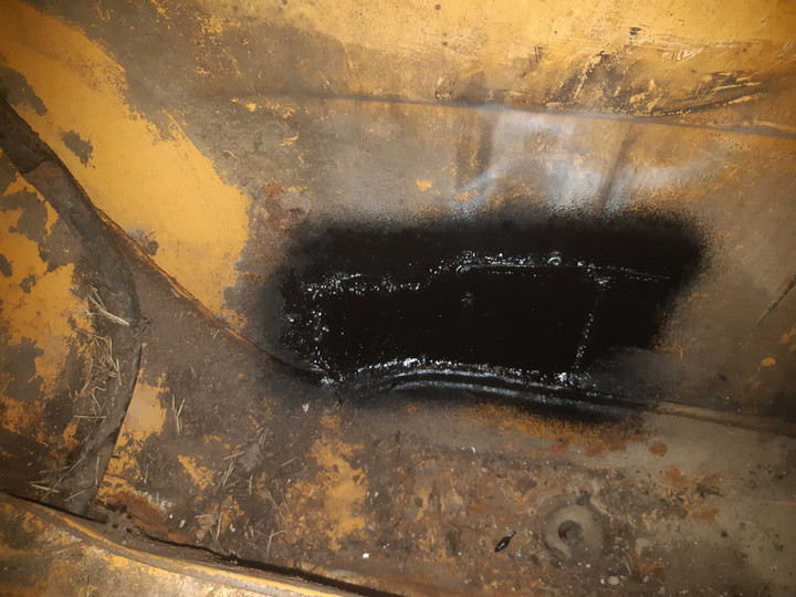

Keevituskohad tegin kereliimiga üle ja katsin uued tükid kollase värviga. Väevitoon küll 1:1 ei saanud kuid hullu pole.

Re: 21011,Viin,1981 (WinterCamp 19 VinterPeeter)
Võta kuvalda kätte ja peksa uksepoolne istmekinnitus poolteist senti sissepoole, see konsa on heast õhukesest materialist ja allub kenasti provokatsioonile. Ca 15 aastat tagasi ma oma 06le just seda võtet kasutades 07 istmed sisse panin
Postitusi: 870
Kytt kirjutas:Võta kuvalda kätte ja peksa uksepoolne istmekinnitus poolteist senti sissepoole, see konsa on heast õhukesest materialist ja allub kenasti provokatsioonile. Ca 15 aastat tagasi ma oma 06le just seda võtet kasutades 07 istmed sisse panin
Esmaspäeval saabus minuni ka viimane iste Kristjani poolt autosse pandud komplektist ja istmemure lahendatud.
Mis on pildil valesti?

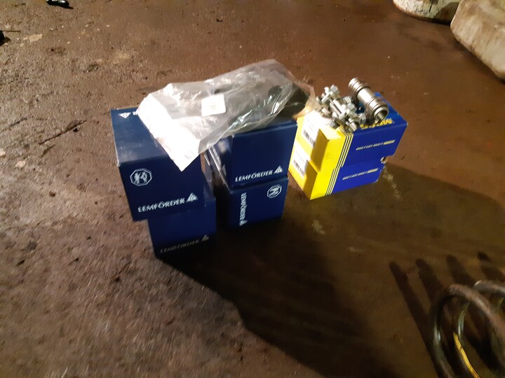

* Esimesed suportid, torud, kettad, klotsid, piduripeasilinder- asendatud uutega.

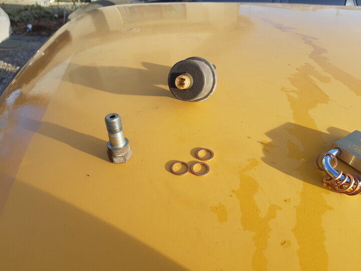

Üldiselt piduritoru tehes on mõistlik enne otsa pressimist piduritoru otsamutter paigaldada :D hiljem suts keerukam :roll:
Postitusi: 870
karlerik110 kirjutas:Üldiselt piduritoru tehes on mõistlik enne otsa pressimist piduritoru otsamutter paigaldada :D hiljem suts keerukam :roll:
Nii juhtub kui öösiti autot remontida :D
AGA üks pilt ütleb rohkem kui tuhat sõna. Veel rohkem siis kui pildil on sõnad.
Ehk siis mootoris kolin ja peab alumist otsa ehitama hakkama- seda enam enne Campi teha ei jõua. Eile said reguleeritud klapid, pingutatud kett ja kõik ülejäänud hääled peale kolksu kadusid. Viimaseks tööks jäi veel kapotitrossi paigaldamine. Klaasipesupaagi pump katki nagu ikka ja numbritule valgustus lõpetas töö, seega loobusin ka ülevaatuse proovist seni kuni ilmselged vead likvideeritud. Eks näis mis autost edasi saab. Mõnda aega Lada remondiga tegeleda ei taha. Kaks väga tempokad nädalat sai sellega läbi. :D

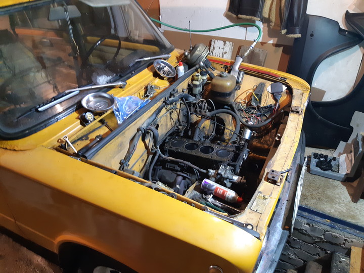

Neljapäeva õhtu sisustasin vana mootori lammutamise ja eemaldamisega. Vaja sealt kõik korduvkasutatavad tükid puhtaks pesta ja ettevalmistada komplekteerimiseks.
Äkki saab veel sellel talvel triibu külksi lasta :spin

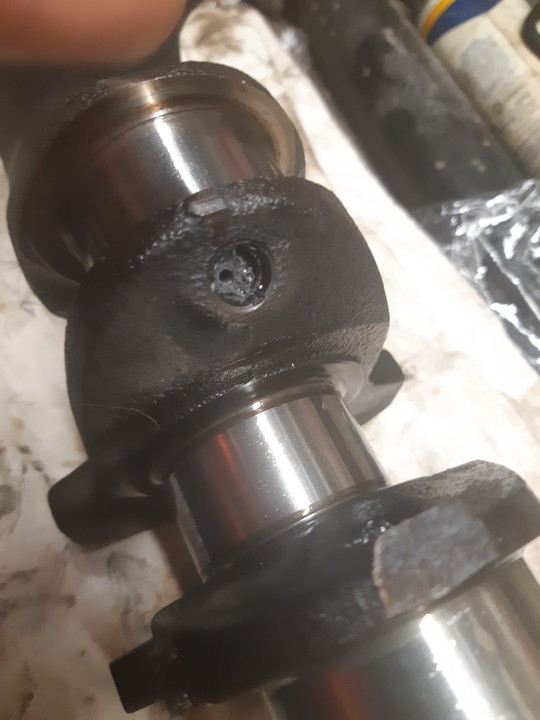

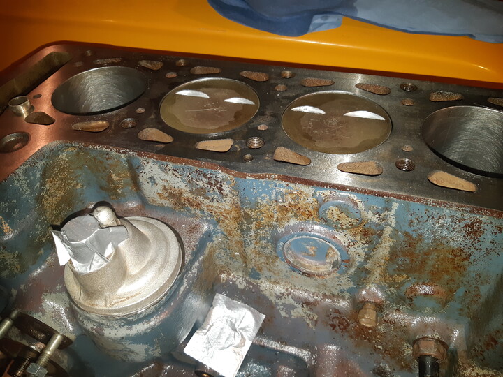

Kui mootor maha sai selgus, et kõikidel saaledel kulumisjäljed ja kraapsud. Eks see teadmine oli juba heli järgi ka olemas. Veel sai leitud paksemad metallitükid õlipumba sõelalt ja palju rauapuru. Suurem metallitükk tundus oma eelnevas olekus leevendi olevat.
Pilt Pilt

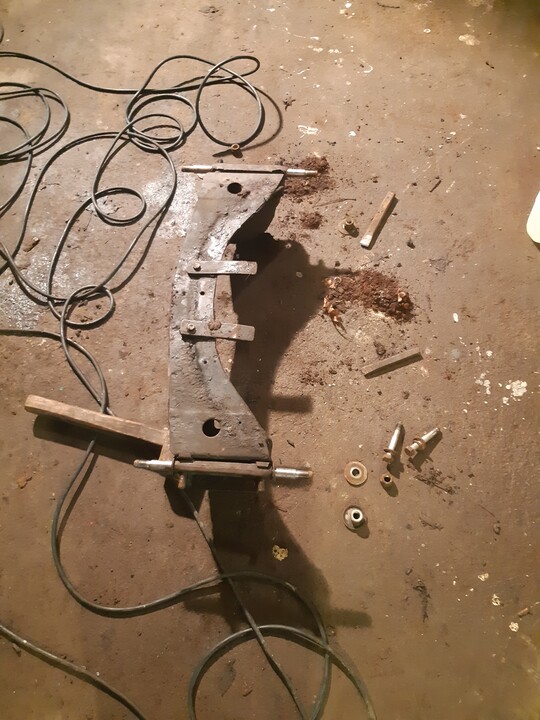

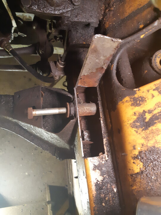

Järgmiseks sai ette võetud sillatala ümberkeevitamine järeljooksu lisamiseks. Tala eemaldamine aga tõi tööd juurde kuna üks polt otsustas ringi käima hakata. Kuna polt käis ringi tuli tala ümber teha ümber poltidele. Proffidel lasin valmis keevitad sobivas mõõdus tükid koos torudega ja märtsi esimesel nädalavahetusel keevitas äi tükid autole külge.
Pilt Pilt Pilt Pilt Pilt Pilt

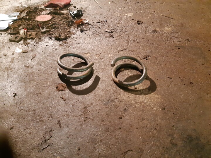

Vedrudega läksin vist veidike liiale:
Uutest esivedrudest läks maha 1,5 tiiru. Kui mootor peal selgub lõplik tõde.

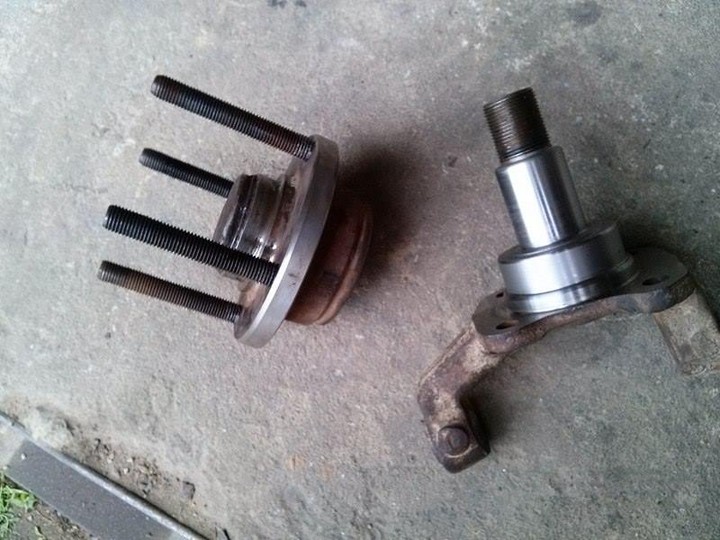

Ma enda autol kasutan BMW e30 esirummu...
Postitusi: 870
Hulkur kirjutas:Ma enda autol kasutan BMW e30 esirummu...
https://static2.fotoalbum.ee/fotoalbum/ ... 579052.jpg
See on väga huvitav. Kas on jooniseid vms kuidas sama asja teha?

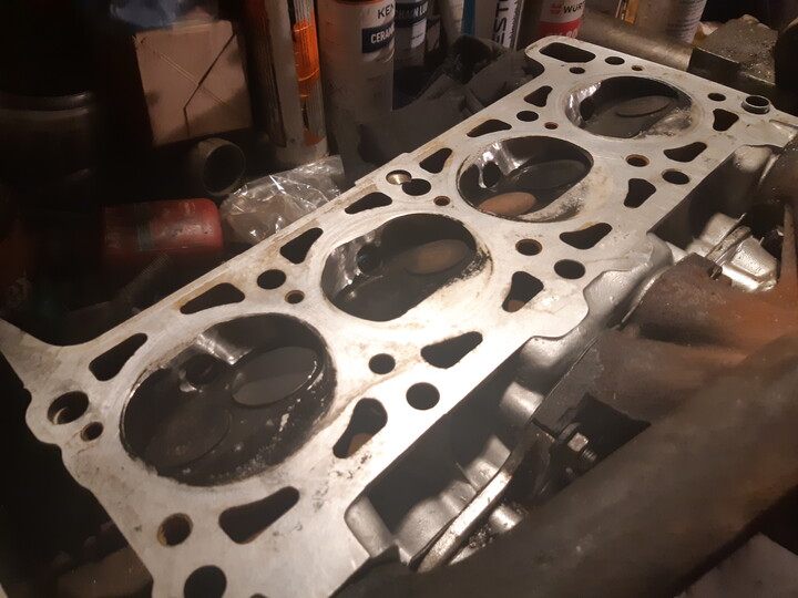

11.04 sain ploki lihvimisest tagasi. Peale seda järgnes uus pesu voor ja alumise otsa uute kuluosadega komplekteerimine. Komplekterimisel sai iga kolvi järgi rõngad mõõtu lihvitud ja karterituulutuse toru veidi lühemaks tehtud, et järsemas kurvis õli karterituulutust ära ei ummistaks. Ühe kolvirõnga suutsin paigaldamisel puruks lüüa ja teise kolvi maha pillata. Kui alumine ots kokku sai viisin mootori Männikule, kus lõigati klapisüvendid kolbidesse. 14.05 saabus hetk kui mootor sai kokku ja võis mõelda uue
mootori oma kohale panemisele. Lisanditeks reguleeritav nukaratas, kergem hooratas koos sidurikomplektiga.

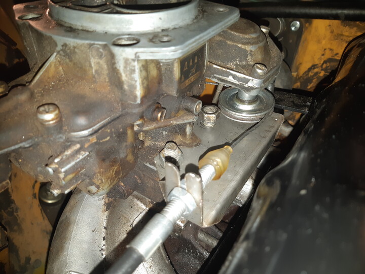

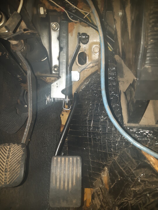

Plokki lihvimisest oodates tegelesin nipetnäpet asjadega auto juures. Esmalt asendasin gaasihoovastiku trossiga.
Selleks sai kasutatud Beezi jaoks kunagi varem hangitud pedaalikomplekti. Tross on päris pikk, kuid vähemalt ei jäänud kusagilt pooma. Pedaali varre kuju oli ka veidi mööda ja pedaal asunuks tulevikus kardaani tunneli kohal. Veidi sai korrigeeritud varre kuju. Uus trossiava asub nüüd vanast üleval pool selleks, et tross nurga alla ei jääks ja kergemalt liiguks. Trossi käigu ja siibrihoova pikkuste erinevusest tingutuna sai arvutatud siibrihoovale uus pikkus ja lastud see pikemaks keevata. Trossi teele jäi ette ka klapikambrikaas. Selle probleemi lahendamiseks tegin kronsteini, mis juhatab trossi nurgaga ümber karpa, klapikambrikaane ja karpa vahelt. Nurga andmiseks kasutasin Lada aknatrossi rullikut. Trossi otsa kinnitasin hoovastiku otsast võetud plastik munaku.

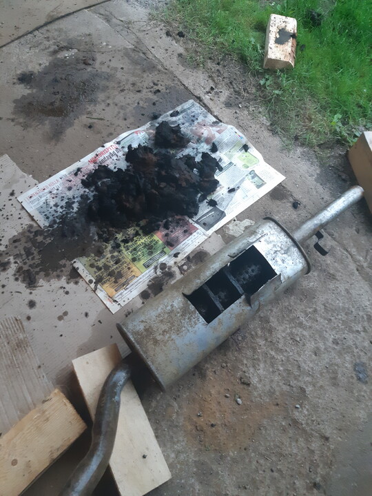

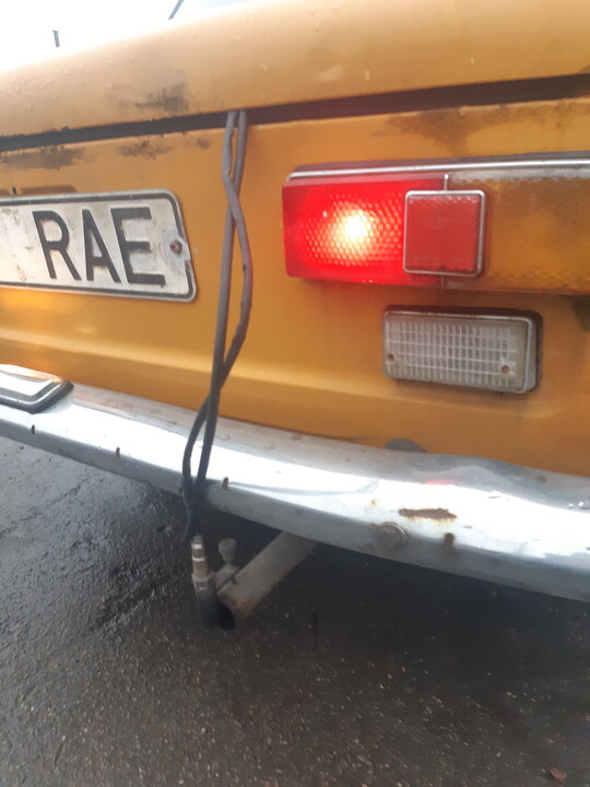

Paus kestis veidi üle kahe kuu. Autol puudus summuti, tagastange ja laadimine kõikus. Need probleemid kõrvaldatud käisin ära sillastendis. Vahepeal sai varuosadeks üks 06 ostetud, et võtta sealt summuti, ukselukud, armatuurlaud ja näidikud. 01 spidokal on liiga vähe infot auto seisukorra kohta. Kella asendan voltmeetriga. Uued juhtmeid sai ka normaalse pumbaga klaasipesupaak.
Pilt Pilt Pilt Pilt Pilt Pilt Pilt

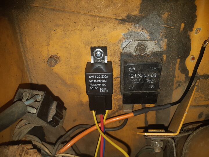

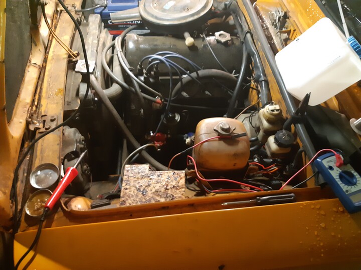

Laadimise mure lahendasin Olku soovitusel releega nagu ka enne Beezil tegin. Ladal käib juhe, mis aku laadimist reguleerib läbi mitme pistiku ja lüliti. Selle kadalipu tõttu kaob pingereleel täpne info laadimise pinge kohta ja vool hakkab kõikuma ning tuled vilkuma. Originaal pingerelee + juhe lülitab uut releed ja relee lülitab voolu otse akult pingereleele. Peale lisarelee paigaldamist laadimine 5+.

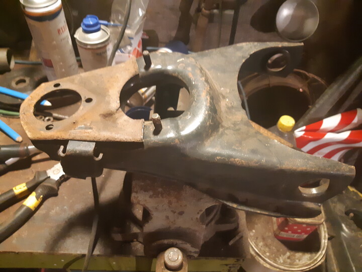

Postitusi: 1088
Alumine sarniir paigaldatakse läbi õõtshova, sinul õõtsa peale paigaldatud.

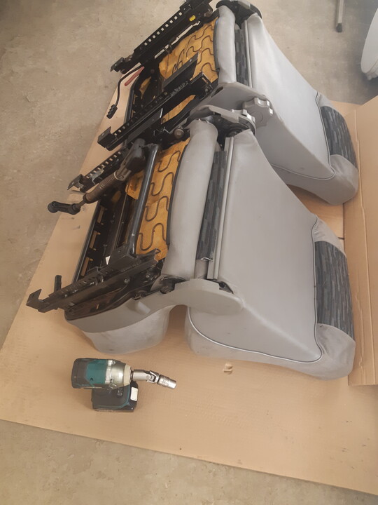

Oktoobri lõpus soetasin Pärnust Opel Astra f sportlikumad istmed. Astra sai valitud just hinna poolest. Toekamaid istmeid paigaldati paljudesse Opelitese. Astratel leiab neid alates 1.8l bensiinimootoriga kõrgema varustusega versioonidest. Istmetel huvitav markeering. Siinidel recaro kiri ja istmetel midagi mis meenutab ,,Naue-Jca".
Pilt Pilt Pilt

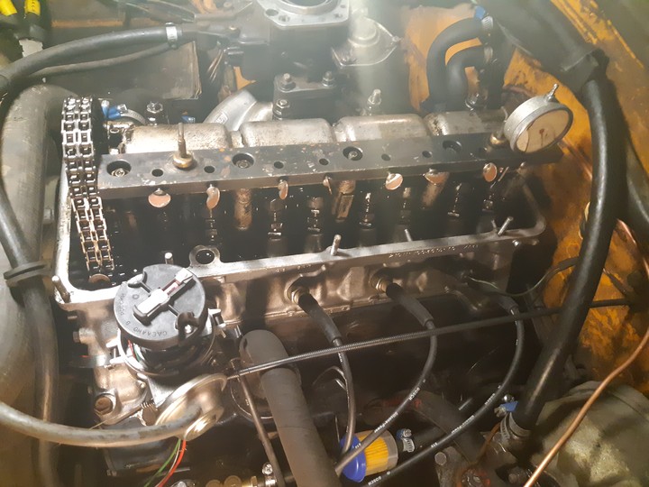

Oktoobri lõpus laenasin männikult ka klappide reguleerimise viguri, et klapid ära reguleerida. Kuna klappide reguleerimine ja keti pingutamine mootorit vaikseks ei teinud sai novembris veel Männikul ka süüdet reguleeritud, et ei detoneeriks.

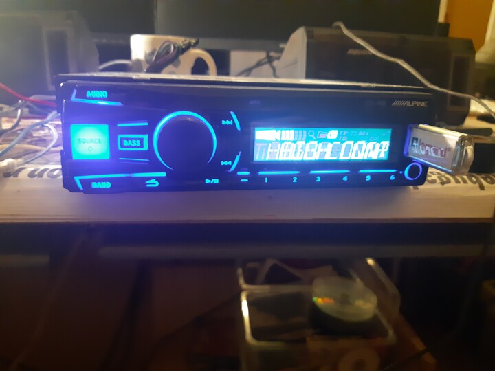

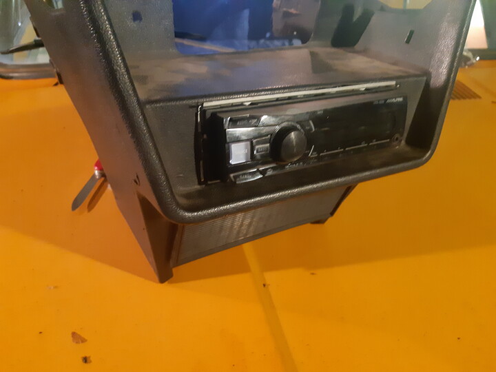

Novembri alguses hankisin ühe kasutatud maki, et sõites vaikuses (loe ainult lärmis) istuma ei peaks. Tihti on kasutatud makkidega see häda, et juhtmed enne ISO pistikut läbi lõigatud ja koledasti ühendatud. Seda ka sellel makil. Kuna iso pistikut kaasa ei tulnud makiga tegin juhtmetele uued pistikud. Ega kopikast mingit kvaliteetmuusikat ei oota aga väga valjusti mängib koos vanade Roadstar kõlaritega. Suudab mängida raadiot (RDS-i ei paista), USB ja AUX.
Pilt Pilt Pilt

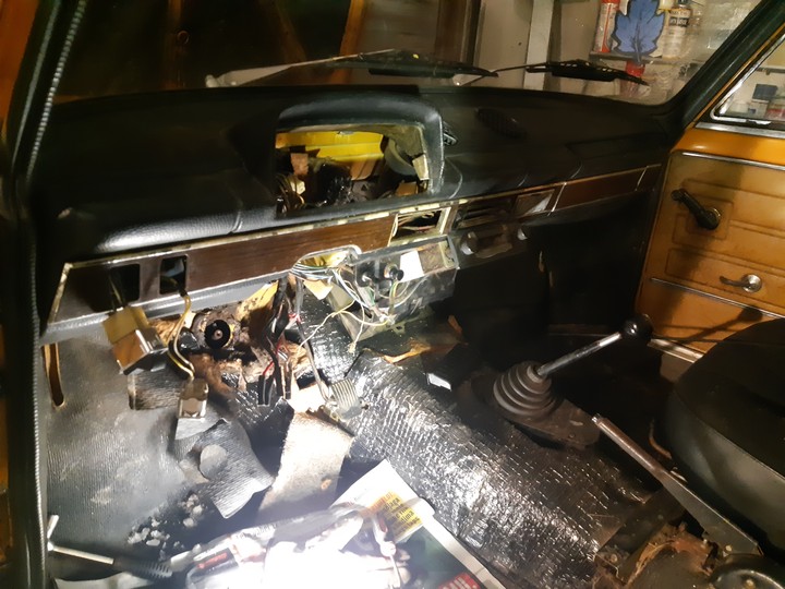

Pealele kõiki neid toiminguid oli aeg salong tühjaks visata ja ettevalmistada põhja korrastamiseks. Novembri esimesel nädalavahetusel Äiaga sellega ka algust tegime.
09.11 oli Lada remondi nädalavahetus. Plaan oli sisse panna istmed roostest puhastada põhi. Kuna originaal istmekinnitused hakkasid põrandalt eemalduma. Mitte roostest vaid olid põhja küljest lahti murdunud. Uued istmed kinnitasin nelikanttorudele. Kuna põrandale oli planeeritud ka põrandamatt siis mutrid said 30x30 talade külge keevitatud. Juhipoolse küljekarbi ja istmetalade vahele lisasime tükike metalli mille külge saab tulekustuti kinnitada.

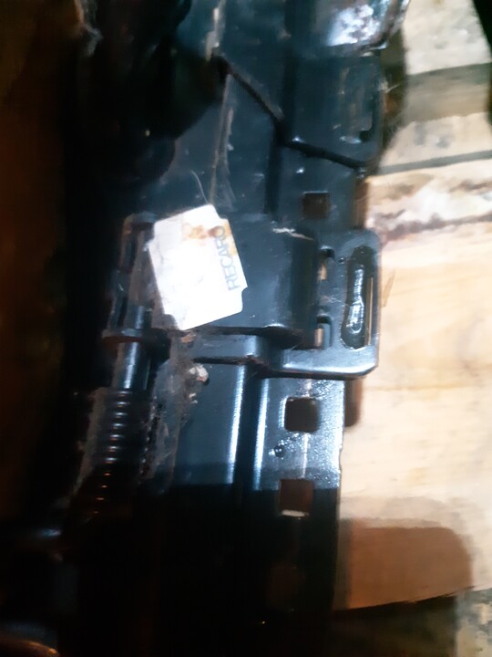

Istmete paigaldamisele kulus üks päev ja teise päeva rikkus üks tööõnnetus. Põhja korrastamiseks soovisin auto külili keerata. Laenasin Tomilt kallutusrauad ja tööriistamarketist hankisin latttungraua. Ehk siis uus latt-tungraud andis alla ja kukutas auto teise tungraua otsa. Tagantjärgi oli hea, et õnnerattal 90% soodustuse tõmbasin. Vastasel juhul poole küljekarbi vahetus tungraua alla sadamise tagajärjel oleks väga mõru pill olnud.
Tegemist väga keeruliselt kasutatava tungrauaga. Veel pole õnnestunud lõpuni asju alla lasta, ilma et see mingilt kõrguselt alla ei kukuks. Edasi oli Äial nobedate näppude voor, eemaldas kõvera pleki ja tegi vahelehe sirgeks. Sellega esimene keretööde nädalavahetus ka lõppes
Pilt Pilt Pilt

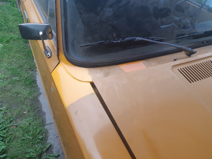

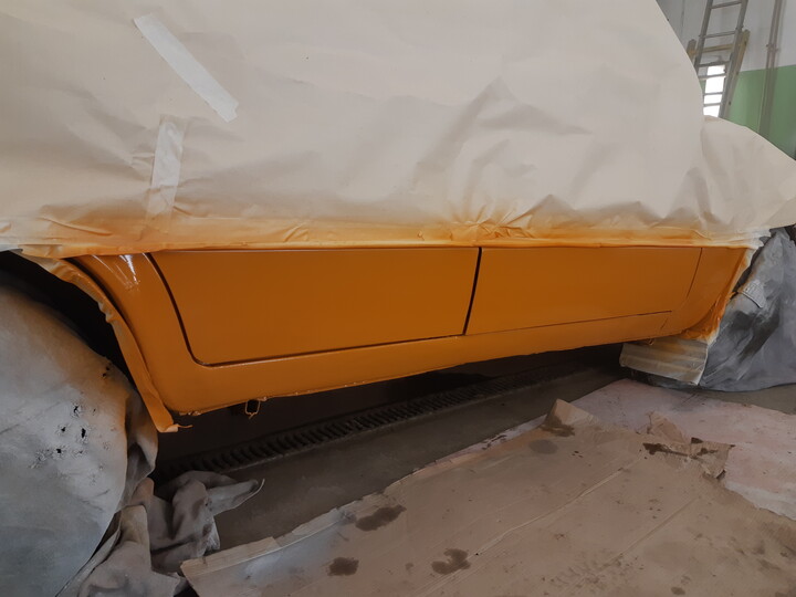

Parem kui varem, värvitud sai "liistudest" allapoole ja kere poolest võis talvele vastu minna.

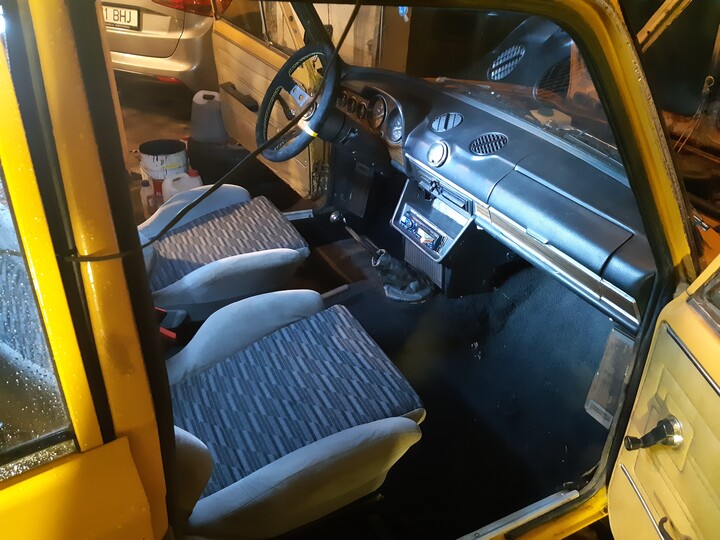

Detsembri teises pooles saabus meeldivam töö salongi kokku panemise näol. Salongiga on hea tegeleda, kuna koheselt on näha kuidas olukord muutub järkjärgult meeldivamaks. Seda sai võimalikult kaua edasi lükatud, et korrosioonitõrje jõuaks hanguda. Kasutaja Tom eraldas oma varudest makihoidja millesse paigaldasin selle popi maki. Mis õige ralliauto see ilma rihvel alumiiniumita on... sellega said kaetud mõned üleliigsed augud.
Pilt Pilt Pilt

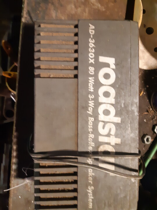

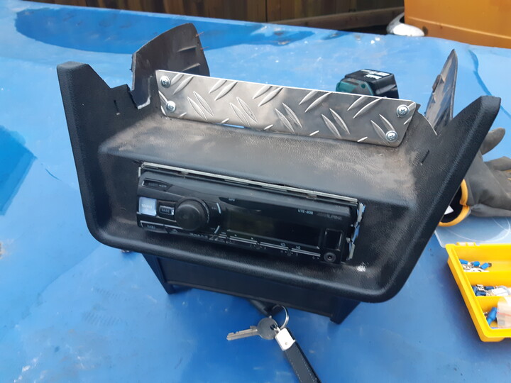

Makile vajaliku ruumiga Ladal priisata pole, võimalik, et oleks pidanud otsima lühema maki. Originaalkinnistusega sobis see väga hästi, eest jäi vaid makk veidi välja. 18.12 sain põranda komplekteeritud. Kõige alla põrandale paigaldasin plastikust (natuke riiet ka) jalgade pühkimise karvase mati, et niiskus mati alt saaks selleks mõeldud aukudest välja voolata. Selle peale sai pandud alles jäänud pigimatt ja vilt. Visuaalselt kogu seda kuhja katab Kütiga vahetatud must 2106 karvane põrandavaip. Selgus ka see, et originaal põrandamatil pole tagumise istme kõrval polstrit vaid selleks on eraldi pisikesed tükid. Olemas oli ka üks räsitud põrandamatt ja sellest lõikasin puuduolevad osad vahede katmiseks. Selleks, et teha nii nagu Beezil (musta plastikuga) oli kopika plastikud rabedad ja läksid lõigates katki. punase 05-e, Kopika ja varuosa 06-e lävepakuliistudest sai komplekteeritud enamvähem korralik komplekt. Ühtegi sirget tagumist liistu polnud. Seega sai tehtud esimestest tagumised liistud ning pestud ja kasitud. Kogu salongiteema sai joone alla tõmmata jaanuari teises pooles.
Pilt Pilt Pilt Pilt

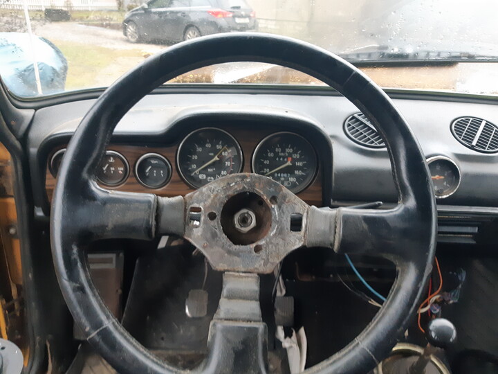

Järgmiseks pusleks oli mugavama rooli hankimine. Esmalt proovisin rooli, mille kunagi 2010 ostsin. Beezi jaoks oli see piisavalt kole, et mitte kasutada. Rool ootas nagis oma aega, et mingile rajapillile külge keerata. Kahjuks oli rooli vahetükil mingi kala ja see tahtis minna 10mm liiga sügavale, et korralikult kinni keerata. 10mm oli piisavalt pikk maa, et roolikange tahapoole liigutada. Proovisin ühte kellegi poolt kokku keevitatud rooli, sellel puudus signaali rõngas, rool jäi liiga kaugele ja tuled ei keeranud välja. Siim789 käest laenasin kolmanda rooli vahetüki ja sellega ei ulatunud mutter peale... Viimase vahetükiga oli sama jama ka Beezile proovides. Lõpuks läksin lihtsama vastupanu teed ja ostsin Vahurke käest uue rooli koos vahetükiga.
Pilt Pilt Pilt

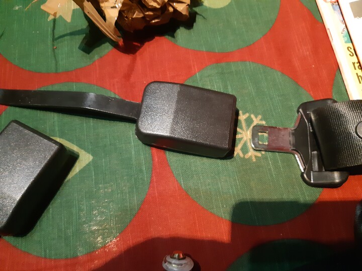

Tavalised turvavööd on ohutumad kui rullikutega, kuid ainult siis kui need ka ära pingutada. Palju seda pingutamist ette ei tulnud. Pingutitega turvavööd on mugavam kasutada, eriti kui autoga sõidavad erinevad juhid. Aasta lõpus otsisin kasutatuid turvavöösid. Tartust saadeti vähekasutatud komplekt tootmisajaga 2019. Peale 2020 alguse ilutulestiku said uued vööd ka koheselt külge pandud. Enne paigaldamist tundusid küll väga ningelad asjad :D
Pilt Pilt

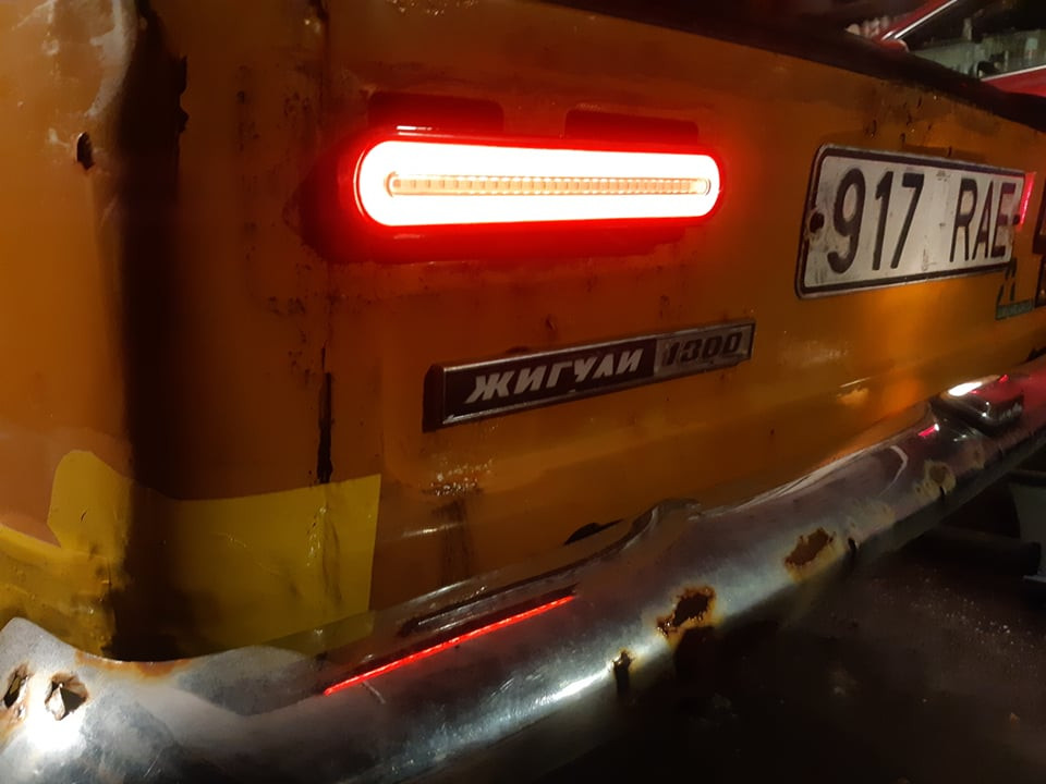

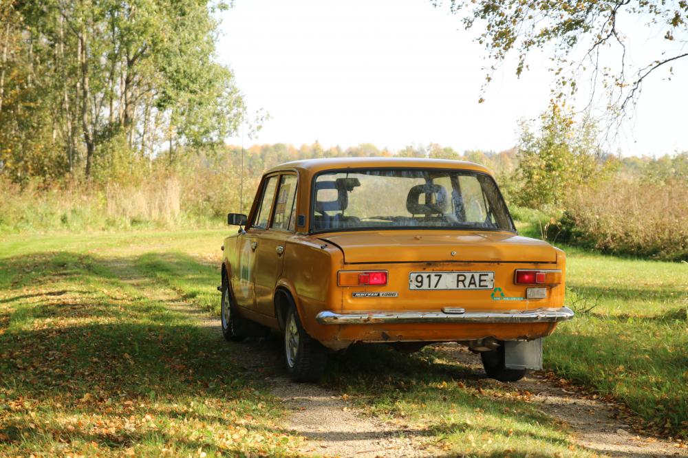

Auto nüüd sõiduvalmis ja suur tänu kõigile toetajatele! Järgnevates postitustes saab rohkem kajastada erinevaid üritusi, kuhu autoga jõudnud olen. :D

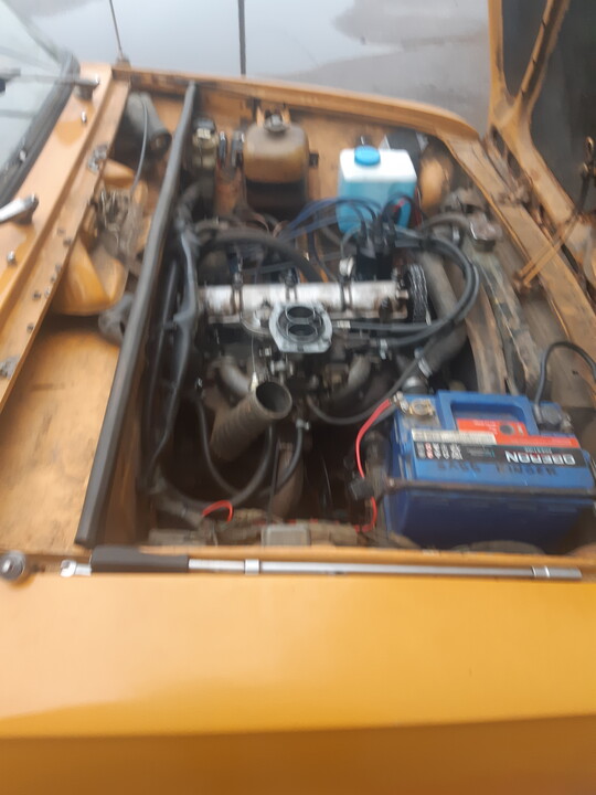

Pikk paus kirjutamises aga kopikas siiski kasutuses. Sellise talve nimel tasus seda autot ehitada ja unetuid öid trotsida 2019/20 talvel. Talve jooksul sai palju väisatud erinevaid jääradasid ja mõned korrad mõjusid autole laastavalt.

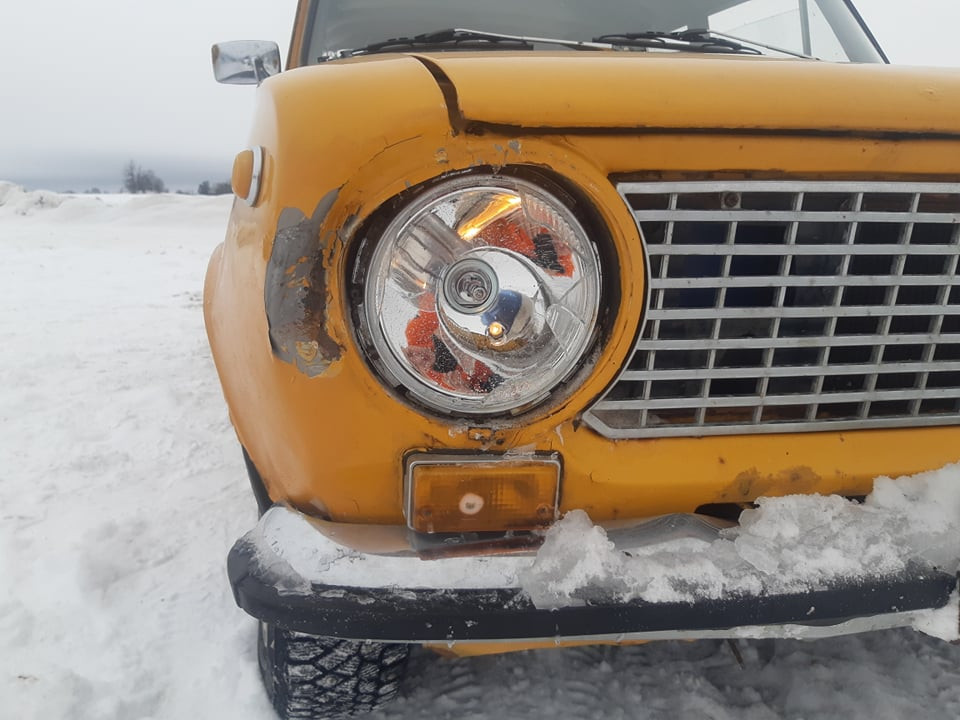

Roosna-Allikul sõitis Seat selga, Inglistes sõitsin kurvi lõigates kogemata ise rehvi otsa. Viimane kord Vahakulmu rajal läksime Kristjaniga uljaks ära ja tulemuseks mõlemad tagumised tiivad mõlkis.

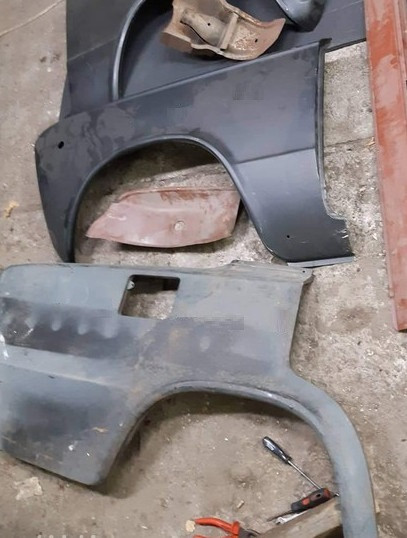

Mõlke palju ja suvel tuleb autol teha keretööd, Kõik uueks. Ostetud on uued tiivad ja põlled. Külge lähevad varuosa 06-e uksed ja järgmiseks talveks on uus auto. Põhja tükke peab veel otsima.

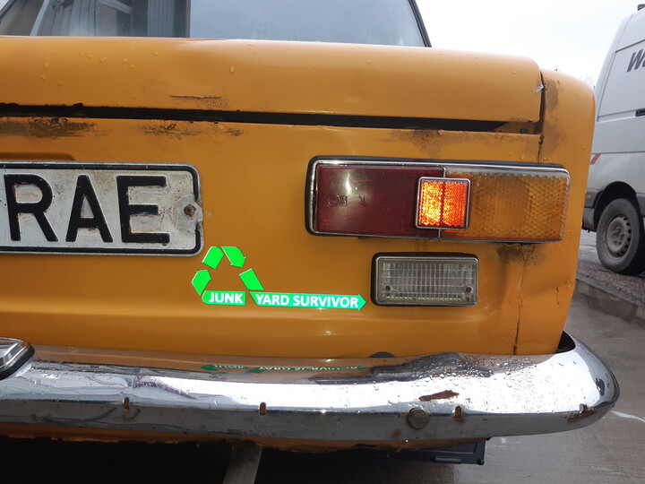

Lisaks leidsin Hiinast ideaalsed tagatuled, mis sobivad Kopikale valatult. Poltide asetus isegi klapib. Originaal tuleaugud tuleb lihtsalt kinni keevitada. Suunatule relee tuleb ka vahetada, et vilkumise sagedus paika saada.
