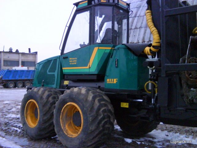

Suvel ja sügisel sai natuke maalritööd tehtud (kaks masinat) ja kogesin, et kuuskede loomiskirest olen lahti saanud :D.
Kapott ja hüdropaak minu värvitud:
http://forum.automoto.ee/attachment.php?aid=29088
http://forum.automoto.ee/attachment.php?aid=29086
