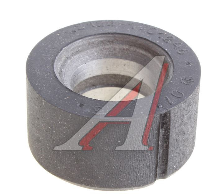

Tere
Mingil hetkel saab kindlasti vibravabaks! Mina alustaksin vahekasti ja käigukasti vahelisest kardaanist. Sinna uus püsikiirusliigend (kuulidega variant) ja käigukasti poole pane Chevy Niva kummipuks, millel on sees metallrõngas (https://forum.4x4.ee/viewtopic.php?f=41 ... &start=120 üheksandal lehel pilt, seal ka varasemates postides selle kohta kirjutatud). Siis vaataksin üle, kas vahekastist väljatulevad võllid, kus on kardaani flantsid otsas, ei viskaks. Kui viskab mõni, siis proovi otsa panna mõni teine flants, kui siis ka viskab, siis probleem kas laagris või kõveras võllis. Kui see tehtud, siis alles läheksin mina kardaanide ja pooltelgede kallale. Minu arusaam selline, et kui on tihe vibra, siis vahekast või kardaan vigane, kui vibra väga tihe ei ole, siis pooltelgedes, rehvides asi.
Võitlesin vibraga kaua aega, aga nüüd saan 130 km/h sõita ja ei viskagi rooli tagant minema.

Kasutasid siis vahekasti veovõlli otsas sellist kummiga ümbritsetud tsentreerimispuksi? Tehasetähis on tal 2123-1701246.
Hea mõte, peaks ka ära proovima. Olen kasutanud vane mudeli metallrõngaga varianti, mis toimis ka väga hästi ja ka uuemat vaid kummist valmistatud puksi. Viimase kohta väga häid sõnu lausuda ei saa. Võib-olla eksin. Seetõttu võtsingi vahekasti maha lasen kõik laagrid ja võllid üle kontrollida. Peale 5-käigulise kasti installi hakkas vibra end tunda andma ja seda siis pööretel vahemikus 1500-2000. Ju siis läks midagi paigast ära ja vibra ilmus tagasi.
