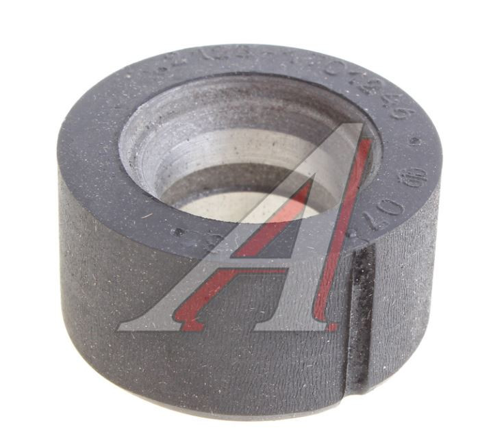

Kasutasid siis vahekasti veovõlli otsas sellist kummiga ümbritsetud tsentreerimispuksi? Tehasetähis on tal 2123-1701246.
Hea mõte, peaks ka ära proovima. Olen kasutanud vane mudeli metallrõngaga varianti, mis toimis ka väga hästi ja ka uuemat vaid kummist valmistatud puksi. Viimase kohta väga häid sõnu lausuda ei saa. Võib-olla eksin. Seetõttu võtsingi vahekasti maha lasen kõik laagrid ja võllid üle kontrollida. Peale 5-käigulise kasti installi hakkas vibra end tunda andma ja seda siis pööretel vahemikus 1500-2000. Ju siis läks midagi paigast ära ja vibra ilmus tagasi.
