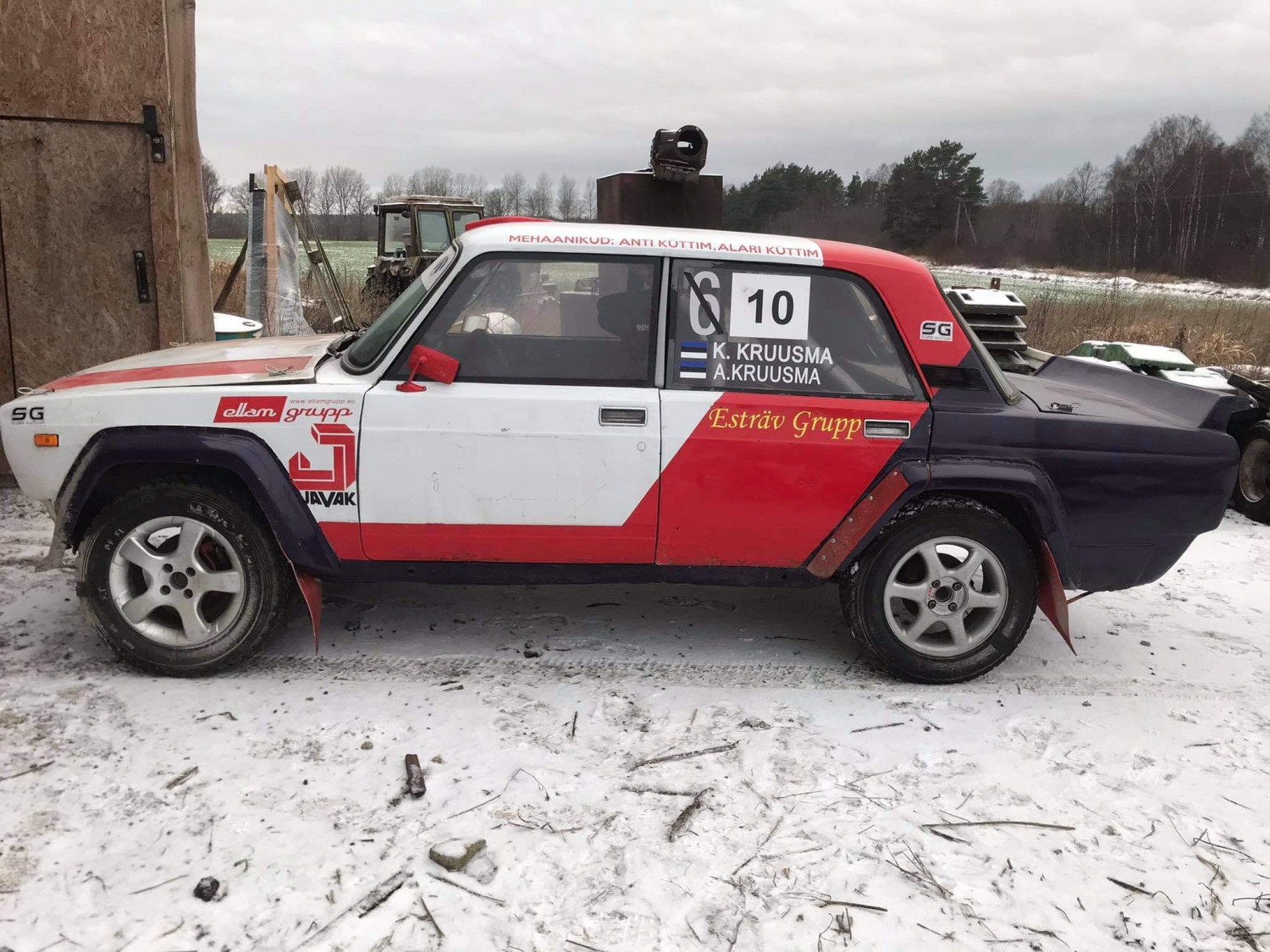

Kellegil huvi siis Kruusma auto saadaval. 12tuhat. 0km sõitnud mootor peal. Täpsem info Kalle 5292642.
Vajadusel saan ka saata lisapilte. Asub Haapsalus ja saab vaatama tulla.
