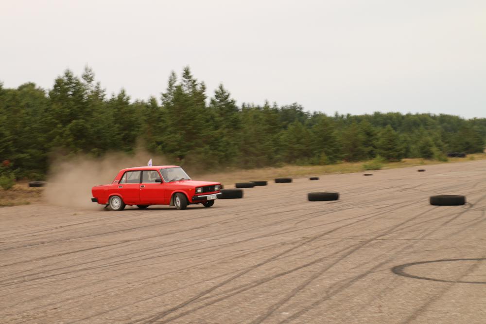

Postitas kristjan92
Minul turuõõtsad kasutusel. Sillatala ei puutunud vaid tellisin sellised õõtsad. Sillastendis sai ka hea (kerge camber negatiivne jäätud sihilikult). Minule meeldib ja sobib ning pöörab.
http://www.ladaklubi.ee/foorum/viewtopi ... 6&start=40
Summercamp kiire vigur
