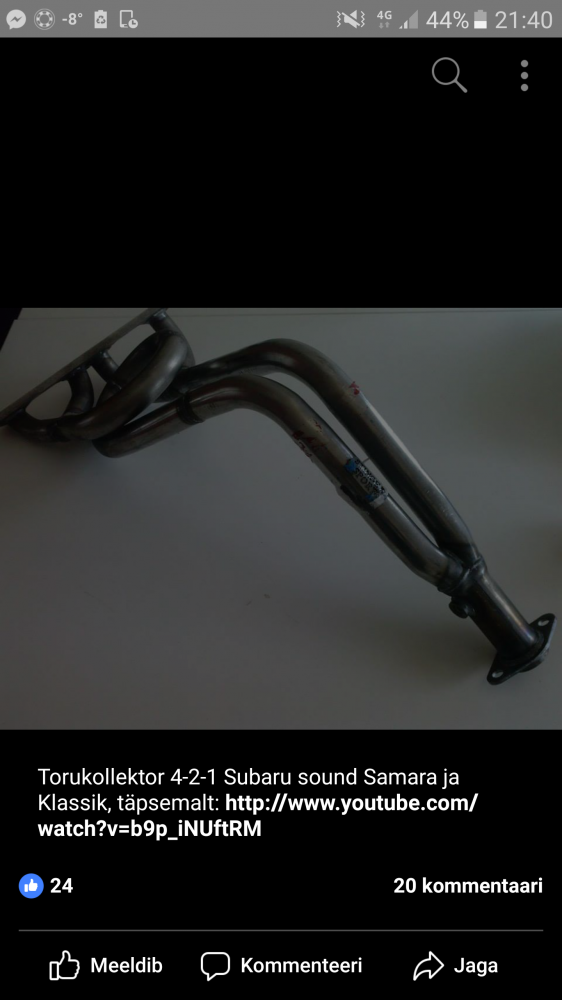

Küsiks üle, kas 4-2-1 väljalase on keelatud?

Jah, originaal väljalase koos pükstega...edasi on vaba. Kuigi lugedes uuesti tundub, et lihtsalt torumõõt peab olema algne. Eelmistel aastatel on olnud kirjas, et väljalase koos pükste osaga peab olema algne.
Kirjuta FB-s Kalle Kruusma -le ja küsi täpsemalt üle. Ta ütleb sulle kuidas on see mõeldud.
