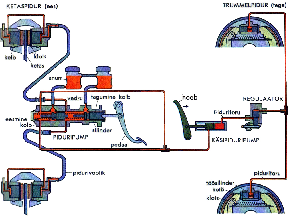

skeem
1. Käsipidurit ei tõmmata. Silindrist on vaba läbivool, ning pidurid töötavad nagu tavaliselt.
2. Käsipidurit tõmmatakse. Taganev kolb suleb õli sisenemisava ja kogu surve läheb tagapiduritesse, mitte õlianumasse, ehk käsa võtab.
lihtne ja loogiline ju?;)

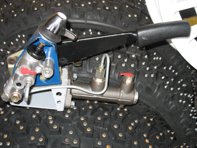

See Kareli skeem käib Parmhoti pildil oleva käsipiduri kohta.
Grimes'i pildil on toodud salongi ka anum. Samasugust anuma salongi toomist on oodata ilmselt ka Photgrapher'i kujundatud pildil ,sest ka seal toimub õli pealetulek silindri tagaotsas ,mitte keskel ,vahetult kolvi eest. Vot neid skeeme ,kuidas selliste kässarite juures kõik õigesti toimib ,tahakski näha.

Koostasin siis ühe võimaluse kohta skeemi...
ehk aitab see paremini aru saada neil, kes sellest veel siiamaani aru pole saanud.
Minu enda arvates on see ka üks lihtsamaid võimalusi...need drosselitega süsteemid pisut keerukama ehitusegaPilt

Puust ja punaseks. Nüüd peaks küll asi selge olema.
Väikseid nüansivigu küll on, aga need ei puuduta käsipiduri osa.

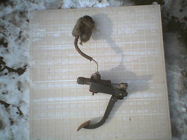

Algselt postitas: fanatt
üks küsimus on siiski veel seoses käsipiduri silindriga:D. nimelt on parmhoti pildil kasutatud siduri pea silindrit(arvan) sinna silindrisse tulevad seal kaks toru kuidas on (sõidu suunast esimene) toru kinnitatud silindri külge. seal on ju originaalis mingi plastik tila. kas ja kuidas on sinna tehtud se vahe jupp? üks loll suudab ikka rohkem küsida, kui kümme tarka vastata! aga paluks siis ikkagi vastust:D
Kasuta sapaka siduri süsteemi (pumpa ja selle raami), väga lihtne koos selle pumba raamiga põhja külge kinnitada ja pole vaja pumbal midagi ümber teha (sa muretsesid selle plastik tila pärast). Pildil on veel näha, et saab mõlemat varianti kasutada(tops autos ja ilma). Antud pumba juures on vaja ümber teha ainult see pedaali osa, alt lõikad pedaali ära (kinnituse jätad alles) ja keevitad sinna üles poole siis käsipiduri kangi, põhja külge käib 4ja poldiga mis on juba raamistiku külge kinni keevitatud.

f
fanatt
Postitusi: 309
Liitunud: 22 Jaan 2006 20:10
Asukoht: saaremaa
Autod: VAZ 2101, 21063, Mitsubishi ECLIPSE
Postitus Postitas fanatt »
ole sa tänatud "puukas". selle süsteemi järgi on isegi lihtsam teha kui siksi siduri silindrist.:bouncing

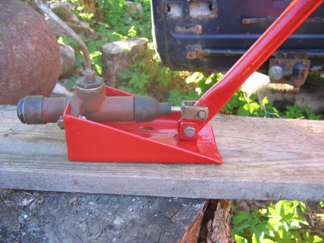

sain siis minagi lõpuks omale hüdraulilise käsipiduri tehtud. tegin 3mm plekist (2mm on parem) kasutasin sapaka siduri silindrit. on mõeldud tahamineva piduri toru vahele. aega kulus koos värvimisega 2 päeva. praktikas pole veel katsetanud aga teoorias töötab.:)Pilt

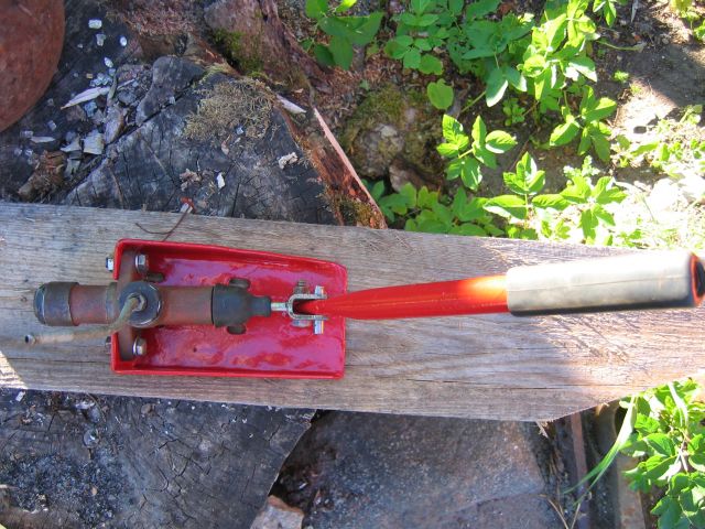

veel üks piltPilt
