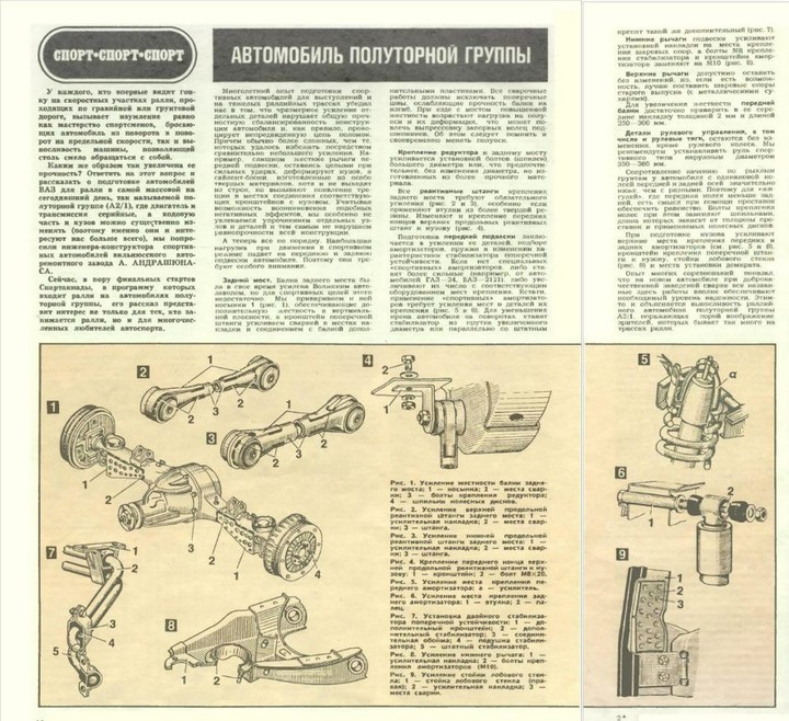

Oleks väga tänulik, kui keegi paneks üles pildimaterjali, et kuidas tugevdada tagaveolisel ladal lansekaid, taga silla kinnitusi nii kerel kui sillal, taga amortide kinnitusi jne.
Ärge kartke ,ega ma konkurentiks teile ei tule. Tarvis lihtsalt teada kuidas oleks õige selliseid tugevdusi teha. Kuna tagantjärele kiputakse alati tulema targutama aga kui oleks tarvis nõu saada siis on vaikus!

Originaalis on tagaamordi ülemine kinnitus polt ainult ühe pleki küljes, ja vähe kangem amort väntsutab selle poldi ümbruse ära. Pildil on näha et pairuumist on veits plekki lahti lõigatud ja originaal kinnitus minema saadetud ja sinna asemele on treitud vähe pikema ja toekam polt ja selle keevitad näiteks nüüd kõik kokku tagasi siis on uue poldi kandepind autu kere küljes vähe toekam. Mina lahendasin selle probleemi teistmoodi, et meisterdasin originaal kinnitust toetama mutiri poolsest otsast keevitades ühe kronku ja tõmbasin selle poltidega läbi kere pleki.
tee üks pilt ka enda variandist, siis on hea kodanikel võrrelda
Kõige kindlam oleks mõlemaid rakendada, samas on võimalik ka vedrukäiku piirata, et ta amordil põhja ei laseks minna, siis ei pea selliste asjadega vaeva nägema

kui kõveraks hüppad siis ei keera, vaid lõikad küljest:)Algselt postitas: zajetz
Jussi lisatud pildil on Photographer'i 07 pilt. Ta kunagi seletas mulle, et tegi selle nii, et saaks amordi ülemise poldi pagassist lahti keerata.
ei muidugi, paned keermestatud hülsi ja pikk polt sisse ja saad vahetada kui vaja.
