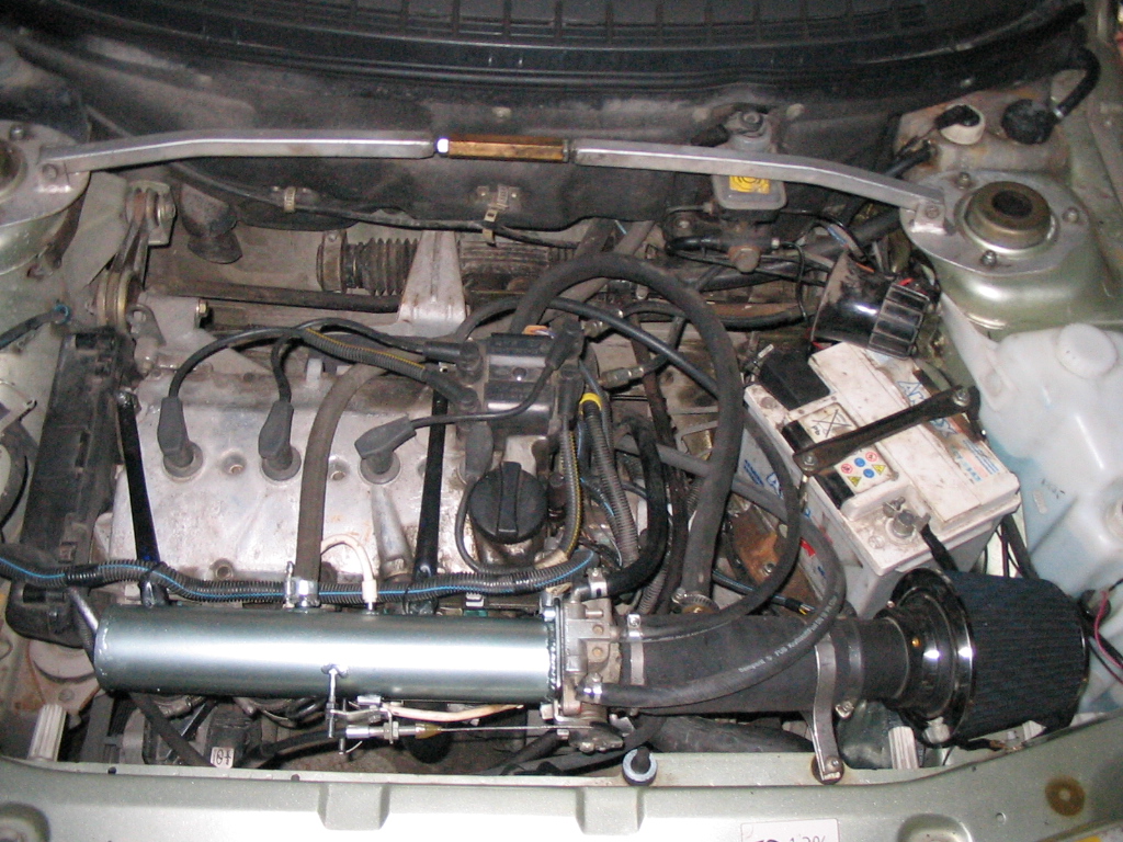

On katseliselt kindlaks tehtud, et a'la K&N ning muud aftermarket filtrid on tõepoolest suurema õhuläbilaskevõimega kui originaalfiltrid, aga...iga modifikatsioon toimub alati millegi arvelt...siinkohal näitas seesama katse, et õhku laseb küll läbi paremini, kuid läbi laseb ka palju muud erinevalt originaalfiltrist...näiteks tolmuosakeste konsentratsioon oli kordades suurem kui originaal õhufiltri juures...
Miks ei sobi koonusfilter pori sisse? Kui Sa mõtled, et täitsa otsapidi maasse torgata, siis küll, aga offroadi masinatel on vastavate parameetritega filtrid ning probleeme ei esine...lihtsalt koonusfiltrit tuleb hooldada, muidu on kaputt...
Seega jõuame tagasi selleni, et iga asi on mõeldud selleks, milleks teda tegelikult vaja on..."äge ju" ei ole alati kõige optimaalsem lahendus...
Nüüd asjast:

koonus annab kindlalt pea kaks hobust juurde.. seda on kõik inimesed öelnud.. keda ma tean kellel on koonus peal. . hääl ka pidi muutuma natu lõrisevamaks.. aga seda filtrit peab mingi möksiga määrima et ta peaks paremini... ..![]()

Ja mille alusel on kindlaks tehtud need kaks tasuta saadud eeslit?Algselt postitas: cartrive
Kas on ka mõni paber ette näidata? Perse järgi mõõtmisi mina isiklikult ei arvesta...
Ja see möks on muideks spetsiaalne filtriõli - tema ülesanne ongi väiksemaid tolmuosakesi kinni püüda...

Muretsege parem korralikud karpad, sisselaskekollektori avad lihvige plokiga võrdseteks, et poleks mõttetut ~4mm serva. Vahetage küünlad, jagaja, korralik õhufilter. Ja pole mingit koonust tarvis. Kui aga endiselt arvate, et need lisa 2 heppa puudu on, siis pange koonus. Koonuse paigaldamisel jälgige, et õhuvõtt oleks kuskil ees otsas ikka, et mootorist tulev soe õhk filtrisse ei pääseks. Füüsika ju ütleb ka, et sooja õhku mahub ruumi vähem, kui külma. Heaks plahvatuseks on aga teadupärast tsipa rohkem õhku tarvis.
