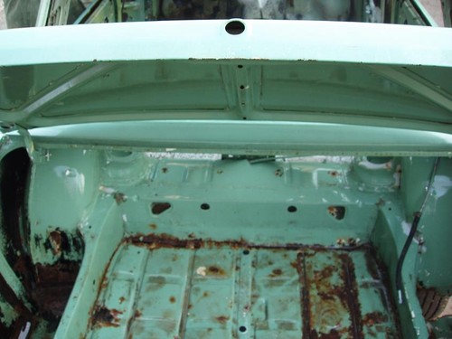

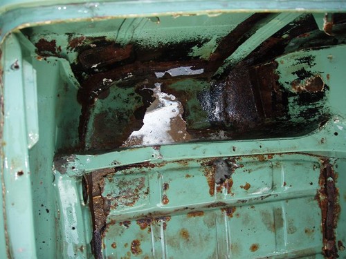

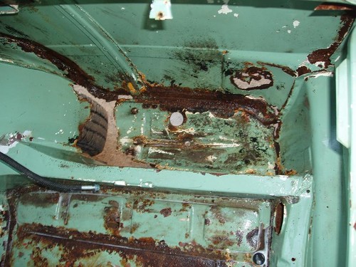

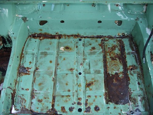

Paljud meist ehitavad LADA-si üles.Sellejuurde kuulub ka lammutamine-lõikamine.
Palve selline:tehke pilte ja näidake teistele kust ja kuidas on rooste teinud oma tööd.Just sellistest kohtatest kuhu pääseb ligi vaid mingi kereosa eemaldades(karbid,kirved,lanseronid jne).Siis teab neid kohti "uputada"roostetõrje vahenditega!!!
Umbes sellised pildid nagu nymmik,u 2106 teemas.
[Muudetud: 15-3-2008 SexSix]
Kui karpidel on roostet, või isegi augud sees, need pole mõtet lappida, kindlasti ka vahelehed mädad, nii et karbid maha lõigata ja ka vahelehed vahetada.

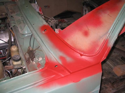

punase rooste krundiga üle lastud käiatud rooste.
