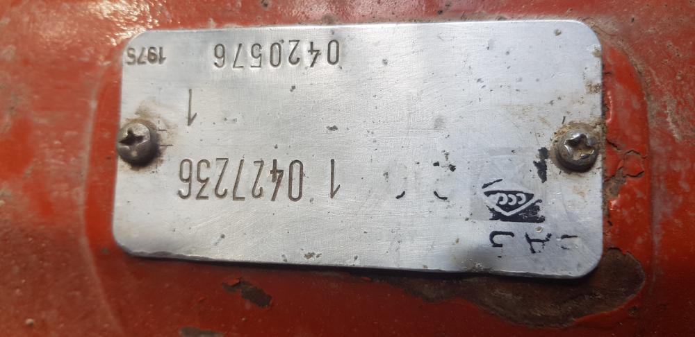

Palun tee birkast pilt.
VAZ 21011 mootoriga on VAZ 21033.

Pressitud kiri alles. Muu on suht ärakulunud

Postitas SexSix
Auto mudelile ja mootori mudelile on 1 numbrirauaga juurde löödud. Auto on VAZ 21031.

SexSix kirjutas:Auto mudelile ja mootori mudelile on 1 numbrirauaga juurde löödud. Auto on VAZ 21031.
Ei saanud nüüd päris täpselt aru. Kas arvad ,et nr:1-d on sinna ise juurde löödud? Või on need sinna tehases löödud?
Re: K:vaz 21031
Postitatud: 21 Juul 2020 13:12
Postitas SexSix
Angryfly kirjutas:
Ikka tehases löödud numbrid :idea:

Selle mudeli birka näidis
