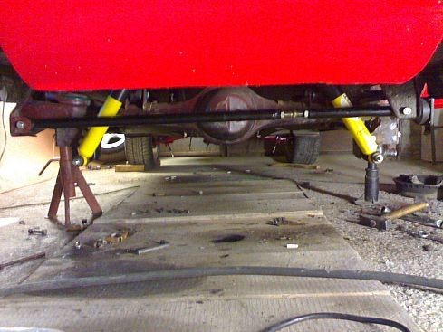

K: Reguleeritav põikstabilisaator varras
Kelle poole ma pöörduda võin, kui ka sellist varrast soovin? :rolleyes
Varda võin ise tuua...
[Muudetud: 17-7-2008 MuKi14]

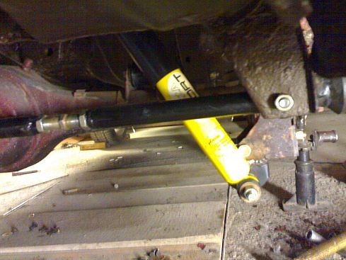

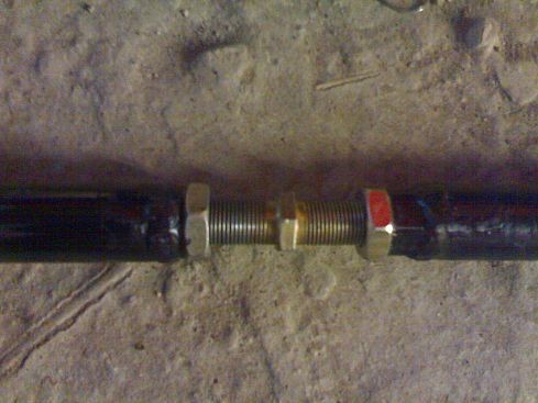

Ise teed. Vaja seda keskmist polti, mõnda mutrit ja keevitust. Ei midagi keerulist..
Asi selles ongi, et ise tegema hakkata ei taha, pole kogemust. Tahaks, et keegi oskajam teeks, maksaks väikse sümbooles hinna ja kõik on rõõmasad... :P

kahjuks ei saa tänapäeval "väikse sümboolse tasu" eest praktiliselt midagi. Selle varda tegemine võtab ikka korralikult tehes natuke aega ja võõras tavaliselt "mõne õlle"eest ennast liigutada ei taha.
veel lihtsam variant on mõõta palju sul vaja on silda tagasi tuua ning siis relakaga jupp vahelt ära ning kokku tagasi keevitada..
reguleeritav ikka nende meeste pärusmaa, kes ei viitsi pidevalt varrast vahetada kui vedrusid vahetatakse kõrge<->madal...
Algselt postitas: olaaf
Alati ei ole asi tagasi toomises... :P Preagu on nii et seda pole vaja mitte mul, vaid mu sõbral... PS. Keevitust meil endal ei ole... :yllatunud
ats97
Postitusi: 139
Liitunud: 10 Jaan 2008 14:14
Autod: Vaz 2106 “82a.
Postitus Postitas ats97 »
Kui endal keevitust pole, siis kõige mõistlikum teha kogu keevituse eeltöö ära ise (lõikad õige mõõduga jupi vardalt vahelt ära, puhastad vardaotsad paari cm ulatuses värvist-roostest, otsid vajalikud mutrid/poldi ning sobitad ilusti varda lahtiselt kokku) ning lasta ainult keevitada kusagil töökojas/tuttava juures.
