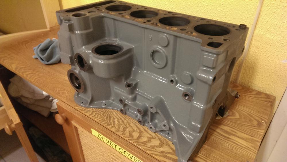

Kas keegi oskaks öelda mis RAL toon on 2103 mootoriblokil ja klappikambri kaanel.

Endal sama oli sama küsimus. Kui 1200-sega sama värvi, siis peaks olema RAL 7009.

Küsin, et mis tüüpi värvi kasutate ploki värvimiseks? Kas tavaline pinnakas kestab mootoril?

Läheb pulber värvi alla.Krunt pulber alla siis põhitoon peale.

Värvisin nüüd oma ploki ära. Mul paarist kohast oli värv veel näha, tundus et 7005 kõiga sarnasem.

Tänud! Mind ootab see töö veel ees!
