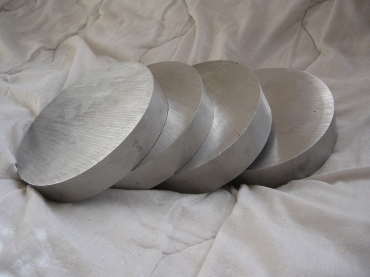

Tere. Loodan, et ei teinud valesse kohta teemat aga mure oleks järgmine.
Oleks vaja velgede vaheflantside tarbeks rauda, nii umbes 2cm paksune ja läbimõõduga (diameeter) 15cm umbes.
Illustreeriv pilt siis (kasutan Grimesi pilti, loodan et ta ei pahanda :) ).
Olen erinevatest kohtadest uurinud. Käisin isegi kuusakoskis sorteerimas aga välja sealt metalli ei taheta müüa siis pole midagi teha.
Äkki kellegil vedeleb kuskil või oskab konkreetselt soovitada kust võiks saada sellist kraami?
Parimat.

Plaan midagi sellist valmistada
Seega piduritrumli variant hästi ei sobi vist.
Ehk plaanis teha vahetükid mis muudaksid 4x108 auguvahe 4x114,3 velgedele sobivaks.
Seega vaja siis sellist metalli ikka. :bouncing:

nu neid ikka alumiiniumist tehakse.et kergem oleks.nu jah kui just tanki ei taha ehitada.siis ikka rauast muidugi.

panen pildi. kui vaja hind 600eek komplekt.kui ei sobi siis tõesti piduri trummel on parim varjant ise kasutan ees selliseid taga ei tohi rallis kasutada trumlist tehtud kettaid.kuna peab veljeg peab istuga olema flantsi otsas.muidu tikkpoldid võivad ära murduda.

Kui on poldijaotuse muutus, siis on vaja ju ka keermestada ning selleks pole alumiinium eriti hea.

alumiiniumit on erinevat ja tehakse ikkagi alumiiniumist mõttle ise kui raske se asi jääb.muidugi kui sa kaalu taga ei aja siis jah .rallis kasutatakse alumiiniumit.ja poldi jaoutuse muutus.või mida iganes siis tehakse puksid sisse.
Postitusi: 4002
Tikkude keermed saab lõigata ka mõlemasse detaili korraga.
Lõikad siis, kui alumiiniumist vaheflantsid on pooltelje või esirummu külge(koos pidurikettaga) kinnitatud.
Jääb tugevam.
Tekib muidugi see lugu, et piduriketaste/trumlite vahetamisel võivad keermed nihkesse minna, kuid ketta/trumli rummule toetuv osa on mõõdetav ja treimise või vahelehe lisamise teel saab ka see probleem lahendatud.

siin veel ühed flantsid.selliseid kasutan ise ja on 2 tükki üle.kui materjali pole saab ka ise teha.need konkreetselt on tehtud nii.sõber tegi silindri.andsin talle paar ploki kaant ja hunniku vanu kolbe.sulatas üles valas silindrisse ja valmis materjal saigi.treimine oli kõige väiksem asi.
