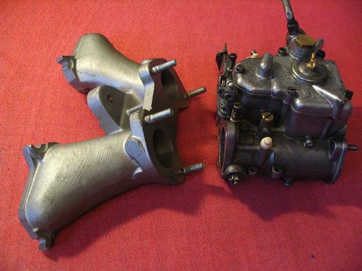

Kas äkki keegi teab, kust võiks leida Vaz (2105, 1,5) üksiku Weber DCOE (45) karburaatorile sisselaske kollektorit.
Või ehk on keegi, kes neid valmistaks?
kunagi inglismaalt tuli sõbrale poola, saatsin talle kirja ehk vastab kelle kaudu tellis...
hind oli muidugi täiesti olemas sellel kollel ~220£+ saatmine
Sain sõbraga poolast kontakti, kelle pildi Sa siia teemasse lisasid.

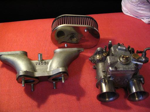

Ilmselt pead tegema nagu John inglismaalt tegi - terasest ise kokku keevitama kolle... (punane 21057)
Zax ütles kolle kohta nii, et sai selle Inglise Ebayst - tootja oli "IRESA" ja selle nimega peaksid otsima.
samas pidi väga nõutud tükk olema huviliste hulgas.
Pealegi oli väga suur jama selle külge aretamine olnud - pordid olid kõvasti mööda ja ei tahtnud see sobida.
Hinda arvas John inglismaalt 200-300£ praeguses seisus, kui üldse õnnestub leida..
Muide Zax ütles, et sellega oli väga halb tänaval sõita olnud - hiljem testis 40mm weberiga ja oli parem olnud veidi..
kulu alla 13 ei saanud ühegi valemiga - kupatades 18/100le
Selged sotid. Tänan info eest "olaaf", 200-300£ on võrdlemisi krõbe hind minu jaoks, juhul kui teda on raske leida ja ei sobi ka ilusti külge. Proovin ehk ise kollektori valmistada. Oleks vaja vaid flantse sisselaske kollektori joaks (plokikaane poolseid ja weberi poolset). Ehk oskab keegi öelda, kus oleks (või kellel oleks) võimalik neid flantse lõigata?
