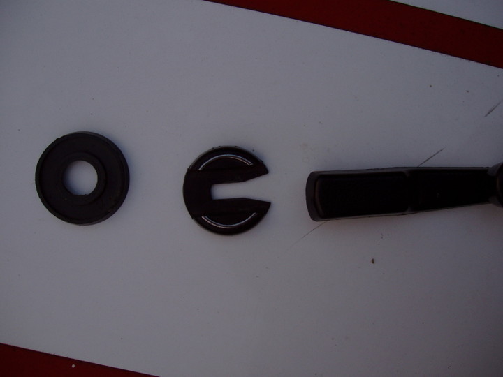

Kuidas akna vänta küljest saab??
Masin 05.
Kuskilt kuulsin, et mingi pisikese kruvikaga mingi splint eest tirida ja siis pidi saama..päris ära ka ei taha väänata..
Ise ma seda splinti üles ei leidnud.

Seal on plastik selline rõngas ka taga, sealt rõnga ja vända tagant piilu sisse siis on seal selline splint näha. Sapakal sama moodi:
Sai veidi suur pilt, aga loodan et ei häiri eriti kedagi

Splindil on auk, kus on otsad laiali. Lükka lapik kruvikas plastiku ja aknavända vahelt sisse ning piiludes/tunnetades aseta kohta, kus splindis auk on. Seejärel keera aknavänta ning splint peaks eralduma ilusti, kui kruvika õigesse kohta saad.

2105 aknavändad ei ole samasuguse splindiga kui 2101-2103.
Piltidel olev detail nr 37 koosneb 2105-l kahest osast, see tagumine ümar osa tuleb uksepolstri poole suruda ja samal ajal vända tagumise otsa poolt välja tõmmata.
Postitusi: 870
Minu 05-l pole splinti vaid plastik julla tuleb ära lükata.
Jullad vasakult 1,2ja 3.
*1. ja 2. julla vahele paned kruvikeeraja ja lükkad 2. julla välja.
