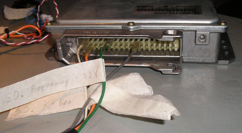

Vaja läheb: Kirjutamiseks tuleb aju autolt eemaldada ja 55 pinise pistiku klemmide külge ühendada juhtmed:
  • 18 – pidev +12V
  • 19 – GND
  • 27 – Süüde +12V (juhtmele lüliti vahele (skeemil S1) ja see lülitatakse paar sekundit hiljem sisse kui toide)
  • 50 – Aju programmeerimise režiimi viimiseks +12V (vajalik ainult kirjutamise jaoks, lugemiseks pole vaja)
  • 55 – K-line – See ühendada adapterist tuleva K-line –ga.

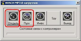

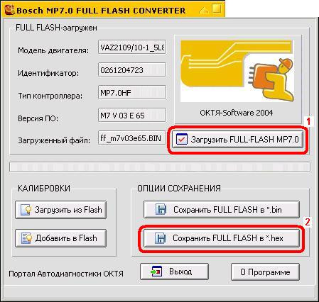

Ajju kirjutamiseks on vaja FullFlach -i .hex formaadis – sellega saab hakkama programm BOSCH.exe.
Programmis tuleb avada (pildil 1-ga tähistatud nupp) .BIN formaadis FullFlach ja salvestada (pildil 2-ga tähistatud nupp) .hex formaati
.hex formaadis FullFlach-i saab kirjutada ajju LoaderMP.exe programmiga.
Kirjutamine on ressursi tundlik ja kirjutamise ajaks tuleks teised programmid kinni panna.
Kirjutamine käib siis järgmiselt:
  • Avada programm LoaderMP.exe
  • Avada (Открыть) .hex formaadis FullFlach
  • 12V toide sisse lülitada
  • Mõned sekundid hiljem süüde sisse lülitada (lüliti S1)
  • Vajutada nuppu "Пуск"
Esimese korraga ei pruugi programm jõuda lõpuni kirjutamisega ja siis tuleb uuesti üritada (toide välja, mõne aja pärast uuesti sisse, paari sekundi pärast süüde sisse jne.).
Kui programm jõuab lõpuni siis peaks kirjutatud olema.
Peale seda olen veel InitECU.exe programmiga initsialiseerimise (restardi) teinud, kuigi ma ei tea kas see on vajalik või piisab lihtsalt toite välja lülitamisest.
18 – pidev +12V
19 – GND
Vaatasin skeemi ja mõtlesin ise et kui sinna Ecu pistikusse see pin 50 tekidada, siis saaks ju otse üle obd pordi seda toimingut teha.
Jääks ära keeruline ühedamine , toiteploki olemasolu jne.

killer666 kirjutas: ↑01 Okt 2023 19:48
Põhimõtteliselt küll (kui sinna pistikusse sobiva klemmi leiad) võib läbi lüliti toitesse ühendada. Restartide tegemiseks saab aku klemmi mahatõsta.
