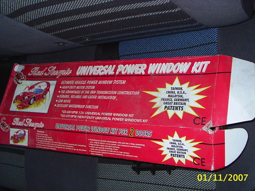

Üks lihtsamaid variante peaks olema selline komplekt. Aga iseasi, kust leida midagi sellist. Vend oma asconnile ostis esiakendele mingi 500eek kpl vist sai (kasutatud muidugi).

Mul on pakkuda mudelikohaseid aknatõstukeid 08-le 2 komplekti ja 09-le 1 komplekt esiakendele. Itaalia, Electric Life'i omad. Tõstukeid paigaldades vahetatatakse kogu käsitsi töötav tõstemehhanism välja. Seega töötavad nad nagu originaal klaasitõstukid.
Kunagi maksid 4000.-, Lada Eestigi paigaldas. Kuna lattu vedelema jäänud siis võite saada tugevalt alla kunagise omahinna ehk 800.- / komplekt. Paigaldus 30 minutit uks + elektritööd ca 1 tund. Seega tuleb kindlasti odavam kui hakata aretama muu auto juppe. Enam tõstukitega ei tegele, seega juurde neid ei saa. Muidu pakkus Electric Life tõstukeid nii 05-le kui ka kolmnurkanaga ja ilma selleta Nivale. On saada veel üks komplekt universaalseid tõstukeid, analoogsed kui Siimu pildil. Need saaks 400.- komplekt (2-le aknale). Asjadele anname töölemineku garantii. Tõstukid asuvad Tallinnas, soovi korral võib mulle helistada tel: 503 1713.
