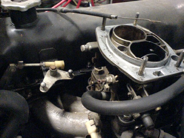

Esmalt eemaldame õhupuhasti, selleks keerame ära õhupuhasti kaane 3 kinnitusmutrit, eemaldame kaas koos filterelemendiga, võtame lahti õhupuhasti korpuse küljest karteri tuulutussüsteemi ja sooja õhu juurdevoolu voolikud. Igaks juhuks paneme kaltsuga kinni karburaatori sissevooluavad, et sinna juhuslikult ei satuks mõni mutter jne... Keerame ära õhupuhasti kinnitusmutrid, eemaldame plaat ja õhupuhasti ise.Pilt
Võtame lahti karburaatori küljest õhuklappi tross ja kaanel asuva gaasihoovastiku vahehoovaPilt
