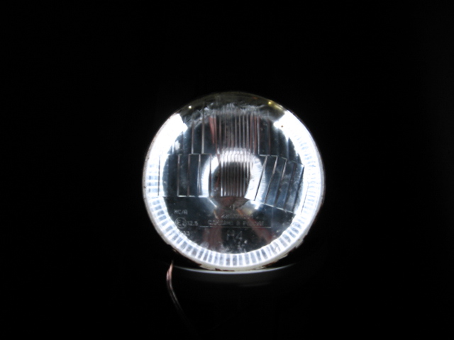

Nii sain täna kaks uut valmis. Uute tuledega. Ja sain need klaasid pealt ära 250 kraadi juures. :P
Ja kohe testima :lolPilt

Tere! Mis rõngad sa sinna panid ,ise aretasid ? Ja kui siis kuidas?

Tegin ka väikese pildi materjali ja panen netti kohe sis juba ;)
Edit: et siis panin netti ära. Kirjutasin igale pildile taha kirjelduse ja juttu. Lisasin kõik pildid ilusti järjekorras aga pani sinna küll segamini :sein http://images.koffer.ee/gallery.php?g=A ... s&u=grimes

Tubli, grimes! Alles nüüd lugesin ja vaatasin, et tegid ära.
Ära jumala eest topi sinna neid kulme, vähemalt mitte selliseid vildakaid, s***b ilusa asja ära ja omandab pornotuuningu nimetuse.

grimes:
Tee parem sirged kulmud, kapoti äärega parallelsed, ja võre poole väike nurk:

sa rõngale tegid sooned sisse pulka keerutades trelliotsas kasutades kääre. oleksin soovitanud kasutada rauasaagi, ja sälk teha ainult ühele poole. oletame et rõnga diameeter on 0.7cm siis sälgu pikkus tule umbes 0.4cm ja sügavus 1mm

Kle kuidas sa ned ledid sinna panid

ajaa seda ka, et sul ma vaatan ei põle nad ühtlaselt, ülevalt ledid valgustavad üle ja alt on rõngas tuhm ja ledid peegeldavad seega ka reflektorile. õiged rõngastuled on nii et helendavad ainult rõngad, muud näha polegi nagu.

No ma ei teagi nüüd. Fotol jäävad teist moodi ikkagist(reaalselt vaadatult ei saa aru et alt poolt tuhmim vms.Ja see ülemine pilt see oli proovikas kah. Seal ei jäänudgi kõik väga hea. Muidu reflektorid nii väga ei valgusta kuid siiski midagi. Tean jh et muidu on see tagumine pool kustus vms. Et ei peegelga nagu. Olen mõelnud selle peale. Et kuidas teha nii et ei peegelduks. Üks varjant on teisel pool rõngale mingi must riba peale panna, ära värvida vms.
Ledid panin otsa nii. Et trelliga puurisin pulga otsa väikese lohu. Ja ledi pea jäi sinna istuma.
Sälgud teha rauasaega. Mõtlesid siis siirutades vms. Proovisn alguses teha aga hahhab ära vajuma vms. Ei ole hea. See mõte olex hea et ainult jah esile toovalt pinnalt sälgutada. Ei jääks see valgus taha poole kumama. Aga raskem teostada. Aga kõike saab proovida.

Kas siis ei pea mingit releed vahele panema nagu lisa tuledega? Ledid tarbivad nii vähe voolu, et vist ei?
edit: okei, lasid selle pulga soojaks ja väänasid selle isoleeri rulli ümber. Kuidas, kas 200C ei pane siis seda kääs sulama. Mingite kinnastega või mis? :)

Tavaliste paja kinnastega kätte :spin
Relee kohta ma ei tea midagi. Aga takistid peab panema igatahes. Kuna ledid ei tarbi ni palju voolu. Ja pulk läks muidugi mõista ahju.
Tule klaasi sain ikkagi lõpuks kah ahjus liimi kuumutades lahti. Pidi väänama veel seda ääre plekki/vittsa veidi. Et saaks väikese kruvikeeraja vahele.

Igale tulele tuleb siis 2 ledi? Samas kui teha pingestabilisaatoriga, läheks neid minul 4. Aga asi võib seda väärt olla. :)

Ma olen umbes kolme autosse teinud niimoodi salongivalgustust istmete ja armatuuride alla, ning sälgud teha ikkagi reflektori poole. mul vedeleb üks komplekt bmw originaal rõngastulede komplekte ja nendel rõngastel on ka sälgud tule sisemuse pool.
