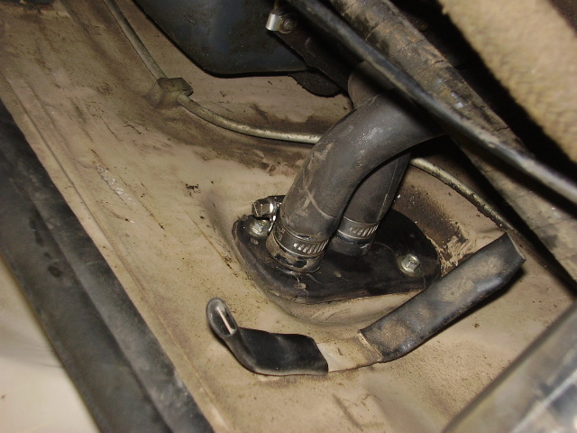

- Kõigepealt lasete välja pisut tosooli (jahutusvedelik) ploki punnist ... aga ei pea, võib ka lasta joosta soenduslõdviku august kui lödviku lahti saanud, läheb kaduma päris vähe tosooli.
- Siis päästate lahti soojenduslõdvikute klambrid mootoriruumis. Kergema ligipääsu huvides oleks kasulik eemaldada õhufiltri kopsik.
Voolikute eemaldamisel torudest on soovitav veidike lükata kruvikaga vooliku äärest. Voolikut tõmmates on teda raskem eemaldada, kuna tõmmates läheb voolik peenemaks. Kruvikaga lükates seevastu läheb ta jämedamaks.

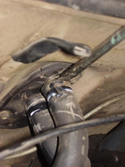

- Nüüd eemaldate kahe plekikruviga kinni oleva kummilapi, mis asub ümber nende kahe toru:
Viimati muutis motamees, 11 Okt 2019 11:40, muudetud 1 kord kokku.

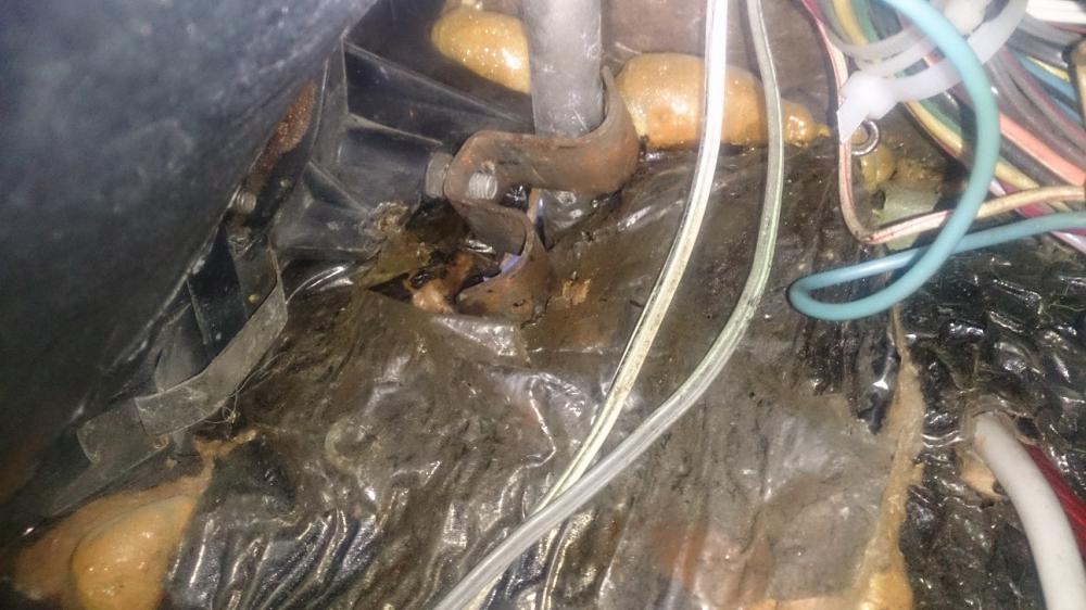

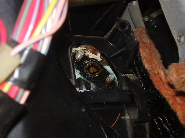

- Seejärel siirdute tööga salongi. Vaja eemaldada kaardisahtli põhi (kinda-laeka all asuv riiul, kui vahetus toimub 2107'el). Kopikalistel on parema ligipääsu huvides vaja eemaldada pardatšoki(kindalaeka) põhi.
- Seejärel avaneb teile selline vaatepilt:
Viimati muutis motamees, 11 Okt 2019 11:44, muudetud 1 kord kokku.

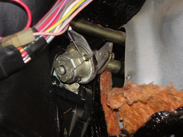

- Keerate väikese 10mm padruniga lahti kaks mutrit, mis hoiavad soenduskraani radika küljes. Vanematel autodel (vöi uuematel klassikutel, kus klamber alles/küljes) on vaja ära võtta ka soendustorusid hoidev klamber.
- Kindlasti tuleb koos uue kraaniga osta ka kaks kummitihendit!

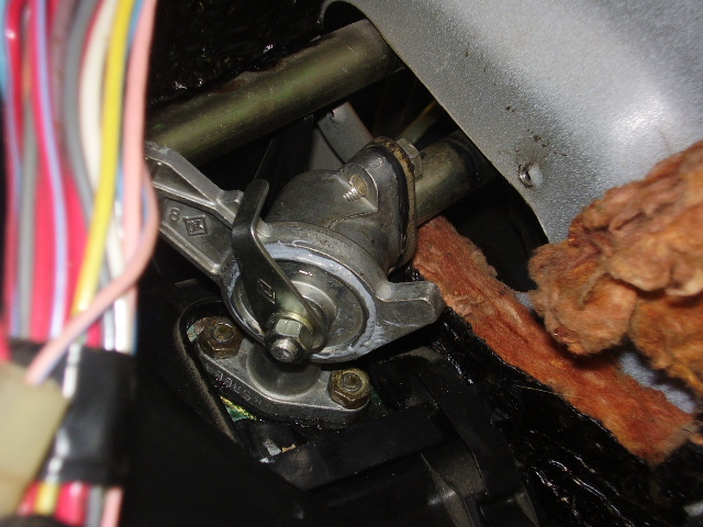

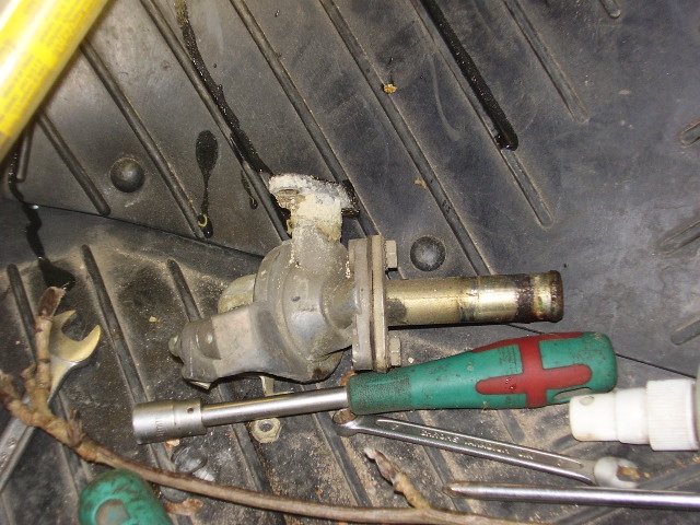

- Nüüd saate kätte ka toru klapi küljest.
Äravõetud detail näeb välja selline:
Viimati muutis motamees, 12 Okt 2019 09:05, muudetud 2 korda kokku.

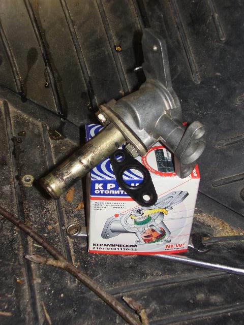

- Paigalda see toru uue kraani külge, kasuta uut tihendit, pinguta poldid möistlikult (kummitihend).
Mina kasutan praegu keraamilist kraani (tundub kõige usaldusväärsema olemisega). Alati ostan ka kaks uut tihendit (a'3eek)

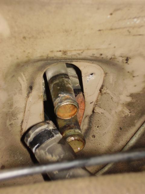

- Pane mootoriruumis tagasi äravöetud kahe plekikruviga kinni oleva kummilapp, mis asus ümber nende kahe soojendus-toru.
- Voolikuid tagasi pannes paigaldan tavaliselt uued (tänapäeva, kui ennem olid vanakooli) klambrid. Neid on mugavam paigaldada ja tulevikus ka eemaldada.

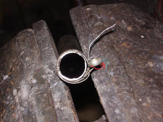

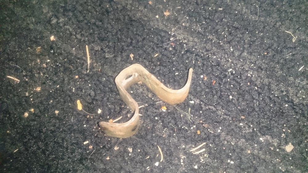

Vanad vene klambrid on väga hea hoidmisega, kuid äärmiselt tülikas on nendega tegutseda.
Sageli olen näinud ,et need on valesti või lohakalt tagasi pandud.
Nii on vene klambri õige asetus pingutatult:
Viimati muutis motamees, 12 Okt 2019 09:14, muudetud 1 kord kokku.
Postitusi: 2864
Asukoht: Saar
Autod: MetsaNiva
Postitus Postitas motamees »

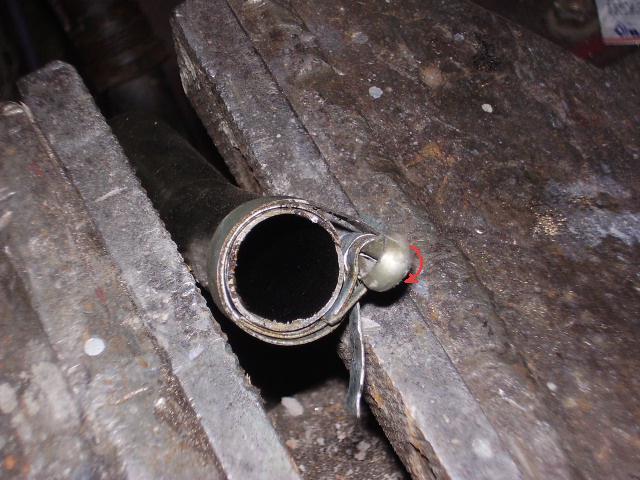

Ka niimoodi paigaldatakse neid vahest, kuid NII ON VALE:
Viimati muutis motamees, 12 Okt 2019 09:15, muudetud 1 kord kokku.
