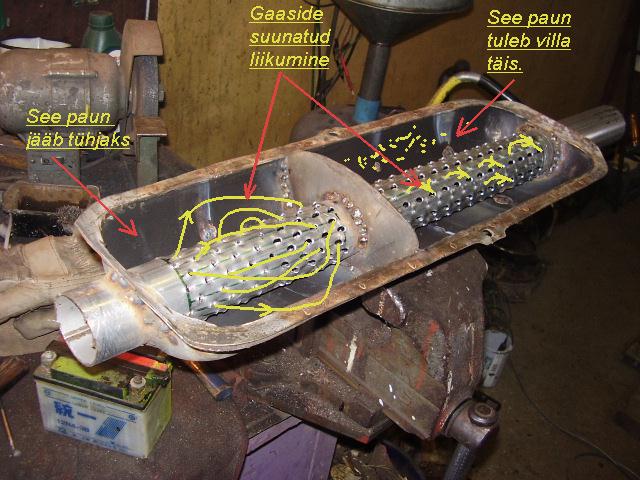

Villa pärast jäi asi pooleli. Peab otsima pikema struktuuriga villa. Ehitusvill on nõelte kujulise struktuuriga ja võib lõpuks seest minema lennata. Sumbuti spetsiaalvill on nagu lõng. Olen neid tagant välja tolknemas näinud küll. Mingi pool meetrit lohiseb järgi.
Villa ärapuhumise pärast on ka tagumise poti gaaside liikumise teekond lühemaks tehtud.
Heli summutatakse ka tühjas potis. Lihtsalt tühja ja täidetud poti summutamise detsibellid on erinevad.
Osa keevitusest tuli Overspeedil täitsa ilusti välja.:DPilt

see kondentsi auk, mille köige alla puurisin: sellega tuleb miskit ette vötta, tekitab vastiku piriseva heli. Olemasolev (tühja kambri all, 3,5 mm) tuleb kinnikeevitada, kas siis väiksem teha vöi siis vatisektsiooni teha.

Kondentsi auk jäi kaitsepleki taha, sealt see vastik pirisev hääl tuligi. Puurisin kaitsepleki augu suuremaks, et gaasid saaks vabamalt pörkamata välja tulla. Ebameeldiv lisaheli kadus:Pilt
