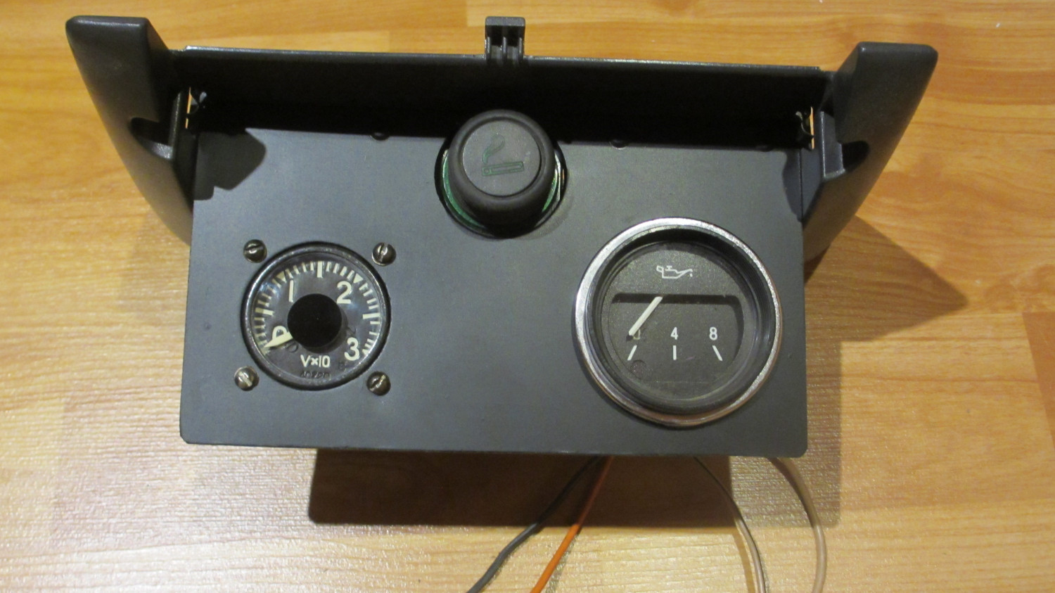

Ma olen püüdnud igale oma autole lisada sellised tähtsad mõõtjad nagu õlirõhk ja voltmeeter.
Näiteks Fiat Punto 1,2 - kuna ma pole suitsumees, siis tegin tuhatoosi asemele paneeli, kuhu panin Lada õlirõhu „kella” ja voltmeetri. Viimane on täppismõõteriist ja tuntud kvaliteediga 30V piirkonnaga lennuki „kell”. 14,2V puhul on hea vaadata, et osuti oleks ca keskel ja laadimine OK. Samas saan hinnata aku korrasolekut käivitamisel.
Õlirõhu anduriks oli samuti Lada oma ja treisin vahetüki vaba õlipumba keermekorgi asemele. Sigaretisüütaja jäi alles vajadusel voolu võtmiseks.
