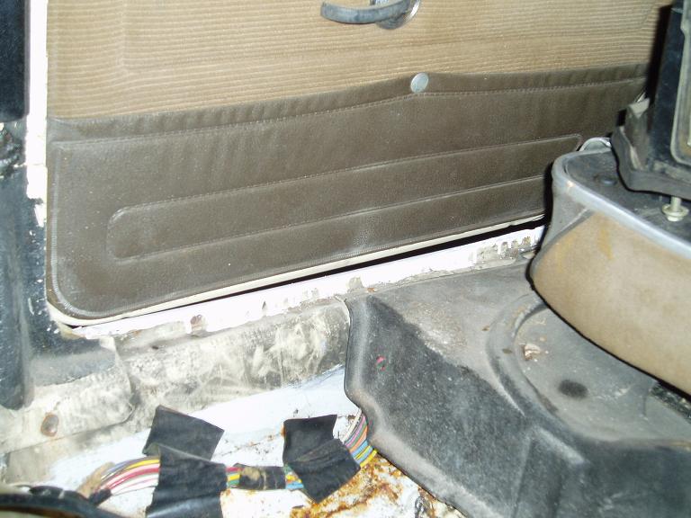

Minul esiustesse samasugust ehituskraami pandud. Pilt
