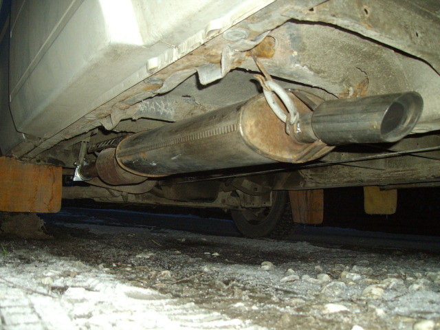

Hääled on rahuldavad. Natuke oleks võinud ju vaiksem olla. Mis sa hing ikka sportsumbutist tahad? Igastahes on ta vaiksem ja parema häälega, kui ennem all olnud aretis. Pealegi oli endine aretis vist väiksema kubatuuriga mootori oma. Nüüd väljalaskesüsteem ikka vastav mootori kubatuurile ja natuke rohkem ka.
Ükskord, kui jälle aega, toon sumbuti väljalaske ka küljepealt välja. Selline on siis töö lõpptulemus.

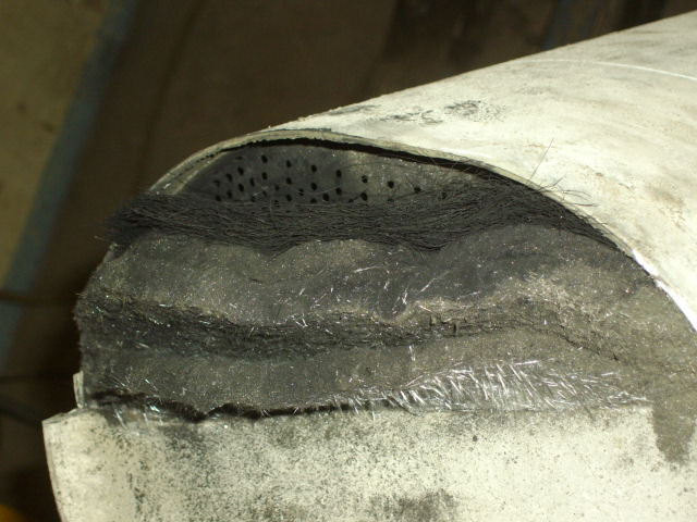

Ühtlasi juba sumbuti "lainel" olles otsustasin vaadata ka teisi variante.
Mazda ksedose väljalaske süsteemi vahetusest jäi mul rauahunniku seisma sumbuti ja resonaator. Sumps on nii jäme, et ilma lõikumata mu auto alla ei mahuks. Mõtlesin siis väheke ümber keevitada.
Vat nüüd näeb ka kalli masina sumpsi seespoolt. Pütt on kahekordse välisplekiga ja otstes on paksud helisummutuspadjad.

Algselt postitas: motamees
Olekski pidanud kohe sumbuti otsa kõhu alt välja tooma. Kuskilt kuulsin, et väljalaskegaasid ei tohiks kõhu alla väljuda. See võibki kuminat tekitada.Algselt postitas: motamees
Küll aga häirib üks teine probleem. Sõites veidi üle 80km/h hakkab salongis "kumisema" päris häirivalt. Sellist madalat kuminat on tunda ka väiksematel kiirustel, aga mainitud kiirusel hakkab seda tundma (rohkem tunda, kui kuulda) juba palju.
Nüüd lõpuks sai ka see asi korda. Praeguste sõitudega pole enam seda häirivat kuminat tundnud. Kas siis aitas tõesti ainult väljuvate gaaside asukoha muutus, või on oma osa ka kongi täisehitamisel? See jääbki küsimuseks.
