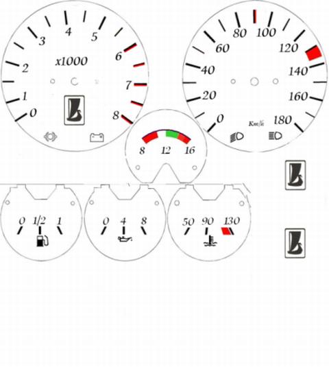

Nii läksin siis näidikutega uuele katsele:rolleyes (need mis punasel olid läksid natuke metsa:flaming). Esimene mõte oli kui nõela spidokalt korralikult ära saan siis lähen edasi:yllatunud. Nõel tuli ära eeskujulikult ning nüüd oli aeg valged näidikud valmis teha. Minu nägemus valgetest näidikutest, mis leiavad oma koha 05-es(03-me omad):D
. Nüüd teen korralikumalt, lasen välja printida fotolaboris ja kleebin cd kaanest tehtud sihverplaatidele, mille eelnevalt matistasin. Cd kaane lõikamiseks kasutasin jootekolbi, parem kui mingid käärid, proovisin veel ka vineeri saagi kuid metsa läks:mad:...
Matistatud, 2x matistamata ja originaal...
Valgustuseks plaanin dioode, värv on veel lahtine...
vaatab mismoodi välja tuleb ja mis moodi minu 05-e musta sisusse sobivad...
PS:Toonkilega jäab ka päris huvitav(kui panna see läbipaistvale sihverplaadile)...
Kui keegi samasuguseid tahab võin saata...

Mai saa aru mis jama te toodate siin:sein:sein.Ennem tegemist võiks veidi ettenägeliku ja tehnilise pilguga asja läbi mõelda 4 korda.
Võin kirja panna enda tehtud kellade tööjärjekorra ja vahendid.Pole midagi pundud,ei hallita ei kopita.nagu tehase värk.peal olnd jba 3 aastat vist.teinud nii 01 le ,06/03.vahet pole üldiselt mis autole.Pole vahet mis värvi te tahate.Kui fotoshop olemas,kasutada ka oskad ja värviprinter on siis issameie..tee või lennukikellad omale .

Täitsa õigeAlgselt postitas: logman
Vahet pole, mossekutt. Tehniliselt.
Asi rohkem selles, et paljud, väga paljud on ühel hetkel neist valgetest tiluliludest ära tüdinenud ning originaali tagasi igatsema hakanud.
Siis hää lihtne ümberpöörd operatsioon teha ning ralli jätkub.
Valgus läbi paistaks? - Midagi uut.

Kuna ma ei hakka otse arvutist pilte panema,siis panen fotoalbumist.

http://www.auto.volgograd.ru/artfiles/priborka_2105.jpg
Valgeks pead ise saama kuidagi...
Spidomeeter ja voltmeeter on enam-vähem õige suurusega. Veesi ja bensiin liiga väike võrreldes nendega.
