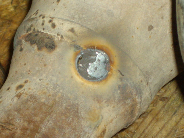

Seejärel keevitasin ava poolt toru ringiratst kinni.Pilt

Postitus Postitas motamees »
Ja teiselt poolt kolmest august läbi toru kinni.Pilt
