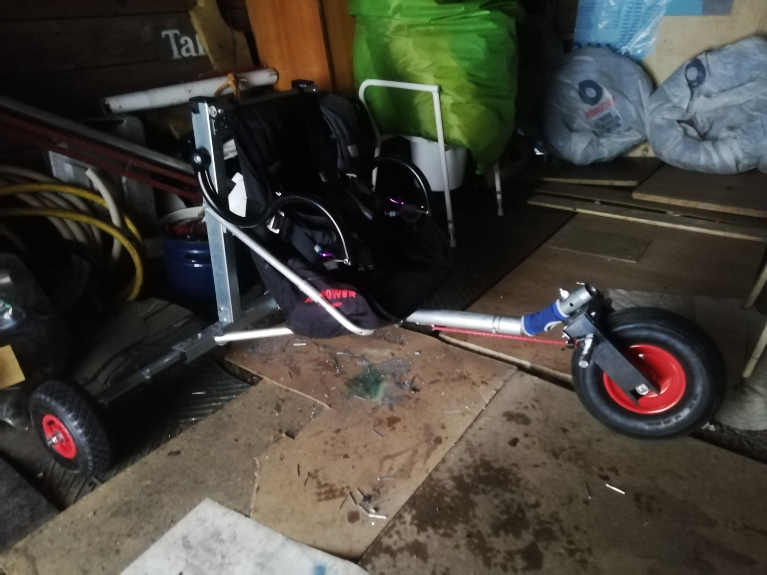

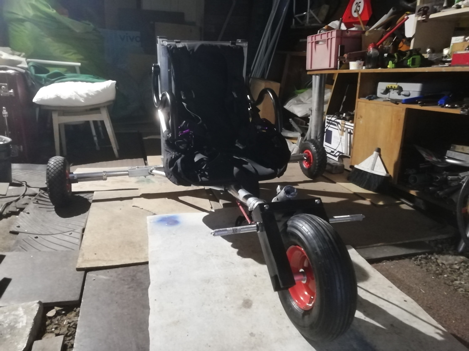

Tegin veebruaris oma garaažis revideeringu ja leidsin hulgaliselt kasutuseta metallmaterjali.
Et aega on meeletult, otsustasin midagi põnevat sellest teha.
Kuna eritööriistu mul pole, nuputasin mitmeid lihtsaid kuid kasulikke lahendusi. Vaadake nt esitelikut. Kõik ilma keevituseta, olen kasutanud vaid poldi ja neediühendusi.
Nüüd otsin raamile sobivat mootorit. Miski vahemikus 15-20hp.

Re: Madala kolmratta ehitus
Sa motamees oled geenius!
Need tagumised rattad on küll sellised et kui õhk sees, siis kõvad kui kivi ja ei paku mingit pehmendust künkliku kõlviku peal sõites.
Sain need aiakulguri alt aga ilmselt rändavad sinna ka tagasi.
Ma olen nüüd sadu neete sinna keresse sisse plõksinud ja ütlen et see on kehv viis ümarate torude omavahel ühendamiseks. Natuke survet saades hakkavad logisema kui tahes palju seal neid ka on. Samas, keevitada alut odavalt ei saa.
