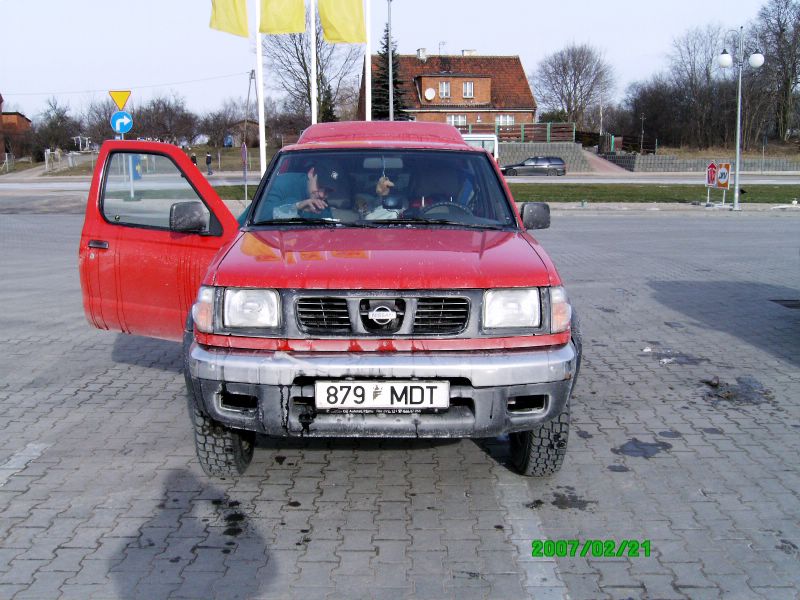

Mu naise escort aastast '90 käib kohe normaalpööretel ehk kuskil 900rpm kanti.
Samamoodi käivitus Nissan sellelt pildilt: http://www.janka.planet.ee/Germany%20ma ... ag0007.jpg
