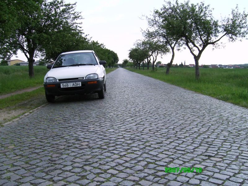

Oli plaan tirida kämbile paarimees, kelle omandusse läks 1,1 liitrine Mazda 121, millega paar kuud sai kevadel ringi kimatud. Absoluutselt perversse välimusega auto
, aga linnakiirenduses on raske võrdset leida.
Paarimees hakkas hüppama, et teeb oma 2,5 td bemmiga nagunii ära, tühja ta tegi, kusjuures mazda roolis oli tema enda naine
. Kuni 80-ni on see mutukas tõeline loom. Kakraz kardirajale loodud.
Ja ega kiirteelgi oma 150-se juures teistele alla jäänud. Kahjuks tüüp vist ei tule Hiiumaale. Ei taha korralikke rehve sebida ja muidu kah laisk rändama
Mõned pildid kah, kus hästi näha kere kõrguse võrdlus ja sellest tulenevalt üks põhjustest, miks suurel kiirusel jõud raugeb:
http://www.janka.planet.ee/Gernany%20ma ... ag0394.jpg
http://www.janka.planet.ee/Gernany%20ma ... ag0391.jpg
http://www.janka.planet.ee/Gernany%20ma ... ag0392.jpg
