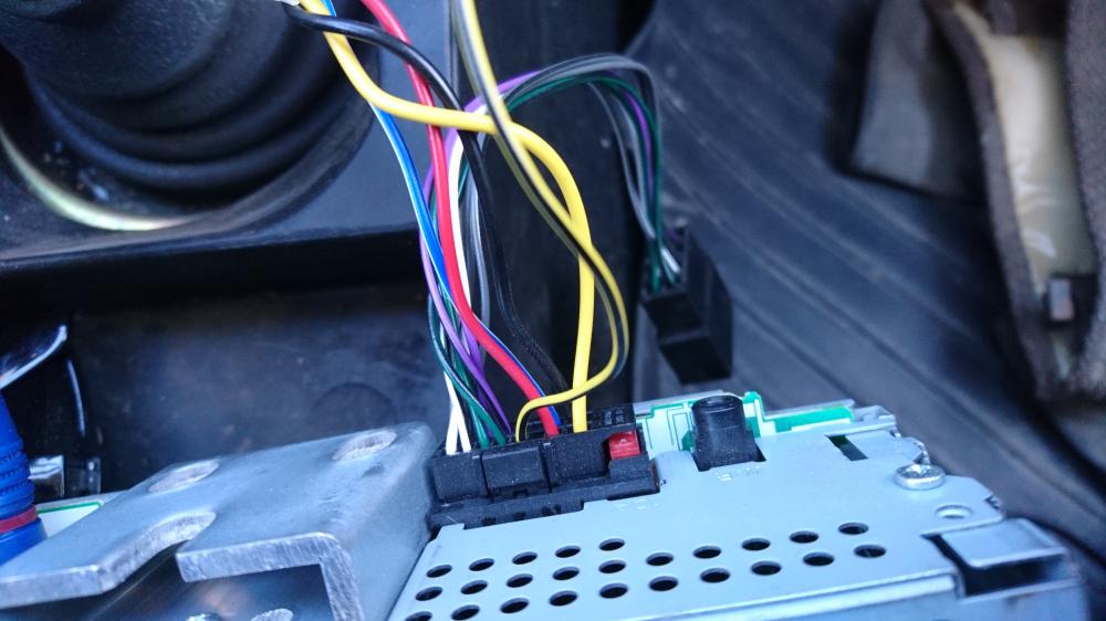

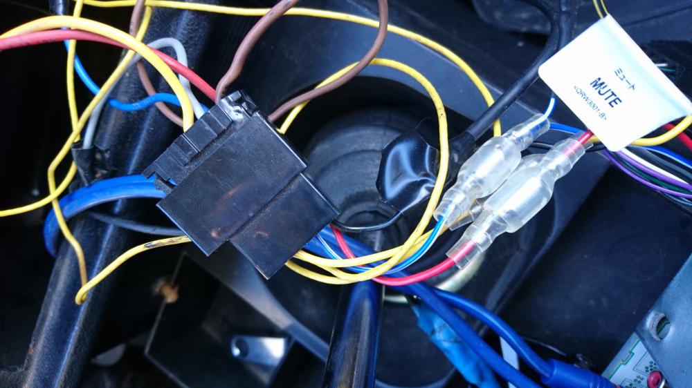

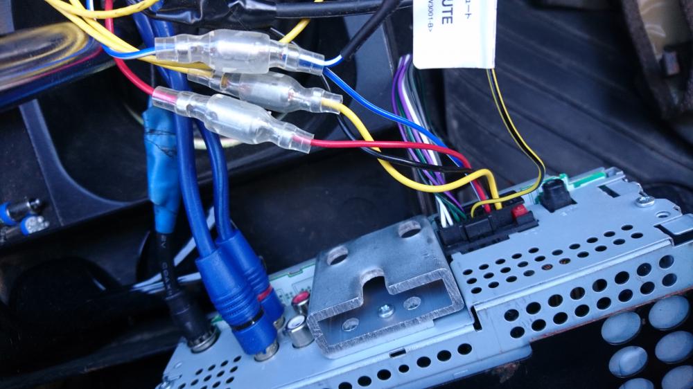

Täna oli natuke aega uurida neid juhtmeid ja tegin ka mõne pildi. See kollane juhe millele peaks tulema pidev + vool läks hoopis kindalaekasse ja seal sees asuvasse väiksesse kastikesse. Ühes postituses öeldi, et see peaks olema antenni võimendi. Ehk oskab keegi nüüd paremini seletada kuhu mingi juhe vedada.

Kollane akusse või leiad mõne teise koha, kus vool alati sees ja katkeb ainult akult klemmi eemaldamisel.
Punane on juhtvool, mis seadme käivitab. Süütelukul mingi asend või ka aku pluss klemm. Viimasel juhul käivitad ja lülitad seadet läbi seadme enese voolunupu.
Must on mass.
Sinine juhib antenni juhtmooduli kaudu motoriseeritud antenni sisse-välja käima. Saab kasutada ka lisavõimendi juhina.
Kollane musta triibuga juhib mingit "mute" operatsiooni kuskil, millega nagunii sul midagi peale pole hakata. HF telefon näiteks... Jääb tühjaks.
Üldiselt kõik vana, ammu läbinämmutatud teema lingilt, millele üleeile viite andsin.

Üks küsimus tekkis veel seoses sellega: kas kaitse tuleb vahele panna punasele või kollasele juhtmele? Või hoopiski mõlemale?

Punasele. Võid ka kollasele panna, keegi ei keela.

Täna ühendasin kõik juhtmed ära ja asi töötab. Kollasele juhtmele vedasin pideva voolu kellast mis töötab koguaeg.
