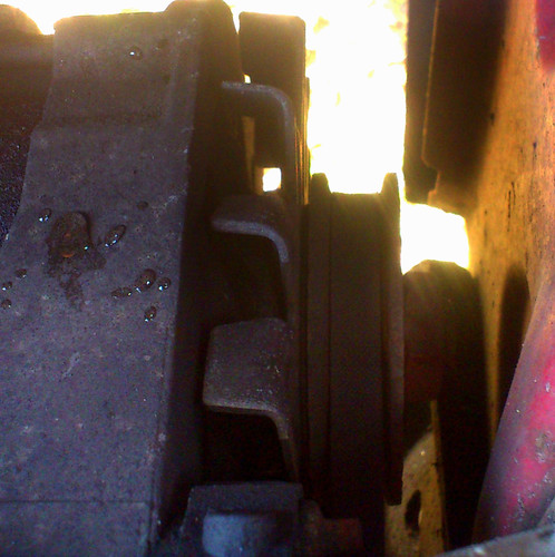

Lasen spetsjomm Viale siia pildi üles, et milline ei tohiks rihmaseib enam olla.
Rihm istub juba liiga sügaval soones.
Minu Polo küljes ilutseb justnimelt selline vidin. Sööb rihma juba mõnuga ja venitab ääretu isuga. Uus sai paigaldatud 2013 septembris, kui Poolas endine kiirteel jeehhat pani. Ostsin siis kohapealt kaks tükki, milledest esimene on taas finišisse jõudnud (seesama, mis pildil). Enne uut peale ei venita, kui seegi oma teel oma lõpu leiab.
Seibist enesest ei viitsi pilti teha, sest ilge laiskus on genekat maha harutada. Aga midagi head sealt ei paistaks niikuinii. Uut seibi tarvis, muud ei miskit.
