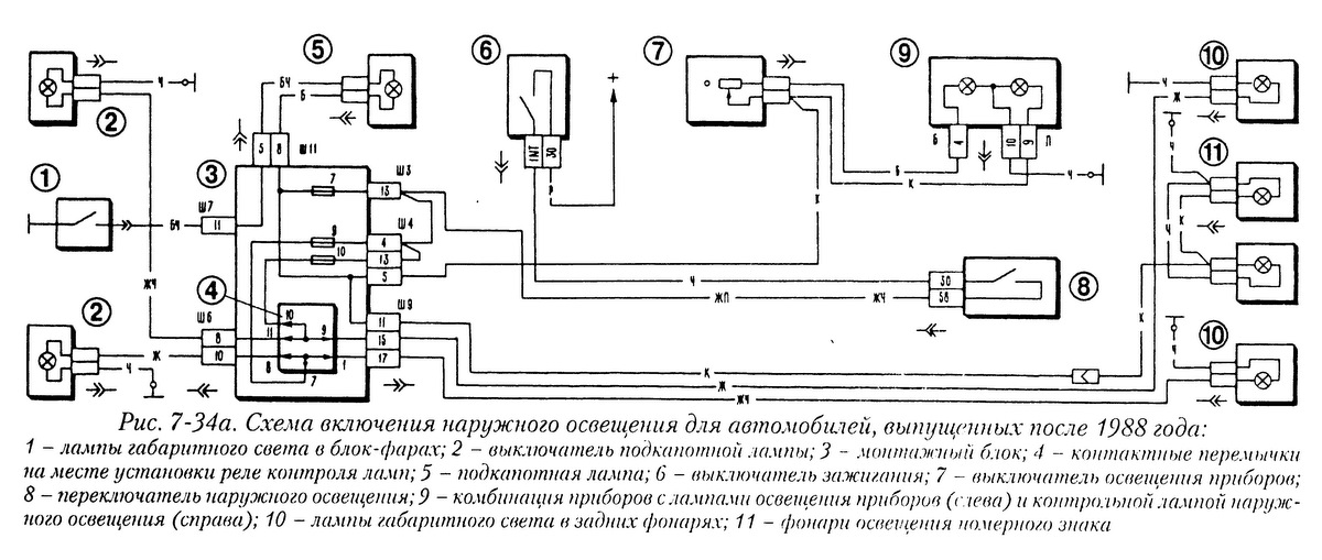

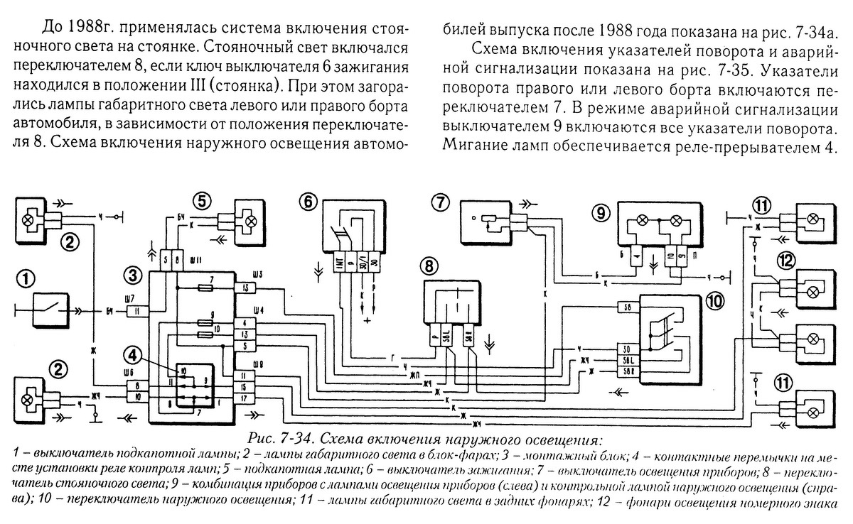

Tegemist nähtavasti ennem '88 a. valminud masinaga.
Kopeerisin kaks erisugust el. skeemi. Kaks sellepärast, et enne '88.a. masinatel ongi paigaldatud selle imeviguriga tuled, et tahad jätad parempoolsed gabariidid põlema, tahad teistmoodi, jätad vasakpoolsed. Lülitatakse seda suunatule kangist kui süüde väljas, võti III-s asendis (stojanka).
*Skeemid siin, kuid hoiatan ette, et ilma vene keele oskuseta võib hätta jääda.
vana: http://www.janka.planet.ee/Samara%20skeem/gabenne88.jpg
uuem: http://www.janka.planet.ee/Samara%20ske ... eale88.jpg

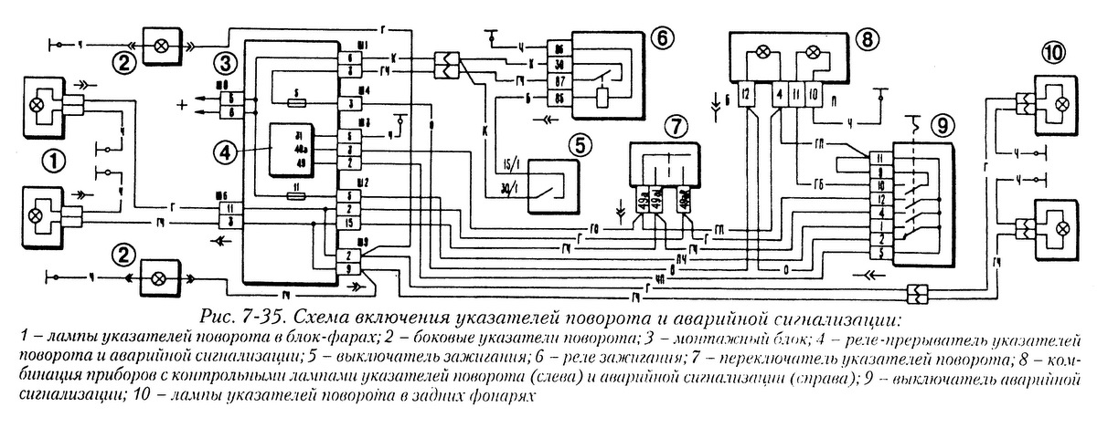

suunatuled: http://www.janka.planet.ee/Samara%20skeem/suunad.jpg

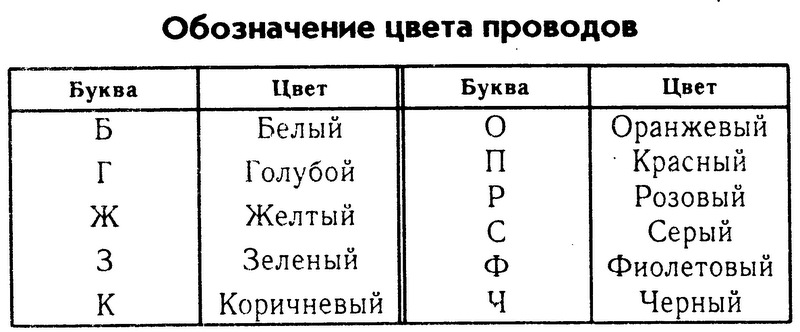

abiks juhtmete värvid: http://www.janka.planet.ee/Samara%20ske ... varvid.jpg
ja veel abiks suunatule kangi asendid, et millises asendis millisele klemmile vool peab tulema: http://www.janka.planet.ee/Samara%20ske ... lemmid.jpg
Enesele üllatuseks vaatasin, et uuel ja vanal skeemil on tulede pealüliti erineva sisuga (vana skeem pos.10, uuel pos.8).
Võib olla algabki jama sellest, et vanale masinale on paigaldatud uus lüliti. Pead ei anna ja autot, millel kontrollida, hetkel käepärast pole.

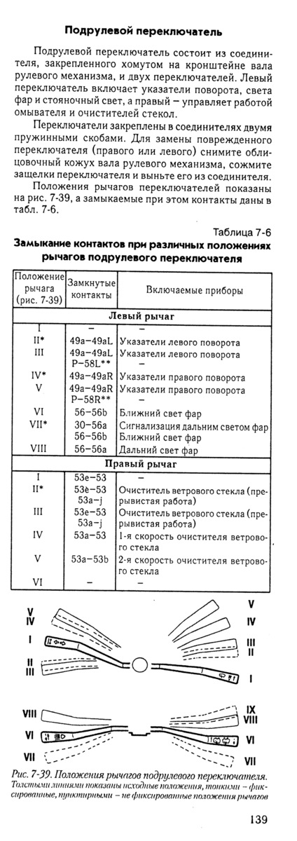

Teine osa on suunatule lüliti. Tuleks lahti võtta ja kontrollida üle klemmidele jooksvad voolud.
Selle tabeli ( http://www.janka.planet.ee/Samara%20ske ... lemmid.jpg ) "zamknutye kontakty" veerus on kahe tärniga märgitud kontaktid (P-58L ja P-58R), milledest peavad minema eraldi voolud vasakusse ja paremasse gabariidilaternasse (tabelis seletusi järel pole, need olid järgmisel lehel, mida polnud mõtet kopeerida).
Kui seda asja korda ei saa või ta tõeliselt häirib, siis võiks nendest P-58L ja P-58R lähtuvad juhtmed läbi hammustada. See pole loomulikult õige lahendus ja jäägu viimaseks õlekõrreks.
