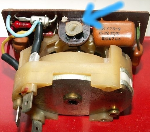

Sai autole installeeritud tahhomeeter ja sõbral tekkis kahtlus
et näitab kuidagi vähe.Töö juures oli meil strobo ka olemas,
kuid keegi ei tea tema saatusest.
Ja mille jaoks on tahhomeetri sees.......(tähistatud sinise
noolega).Toon ka siia näitude andmed.
Mootor 1200,reduktor ülekandega 4,3 ja 4-s käik.
50 km/h - 1500 rpm
60 - 1750
70 - 2000
80 - 2250
90 - 2500
100 - 2750
110 - 3000
Ahjaa,seda tahhomeetrit ei ole keegi enne lahti võtnud.Pilt

see sinise noolega tähistatu ongi vist tahoka kalibreerimiseks, vähemalt mina sättisin selle kruvi abil tühikäigu paika oma tahokal (samal ajal oli külge ühendatud mingi "avtoljubiitel-1", omaaegne diagnostikamasin, sellega ka täpse skaala pealt pöördeid saab vaadata), sest tahhomeeter pani tühikäigul kusagil 200-400 pöörde ringis puusse ja hiljem kasvas see näiduviga logaritmiliselt. see kruvi suht kergelt käib, et ta ikka kindlalt paigale jääks, panin peale reguleerimist ka tilga superattaki.

Kas nüüd näidud klapivad ?
50 km/h - 2000 rpm
60 - 2250
70 - 2750
80 - 3250
90 - 3500
100 - 4000
110 - 4500

Aga proovi võrrelda http://www.tqhq.ee/dir.php?id=62 oleva arvutava tabeli järgi (lehekülje lõpus). Proovisin ise ka ja nüüd tunduvad esitatud numbrid normaalsed.

See on juba tõele palju lähemal :)

Jah need arvud on isegi raamatus sellised. Veel oleks küsimus selle kondeka kohta. Et mul jebis kah vahepeal külma mootoriga nii et näitas umbes samas suurusjärgus valesti, nüüd aga juhtub seda vahel harva ja korraks. Kas jagaja küljest kondeka vahetus siis?

nüüd peaks pöörded suht normis olema tõesti .
