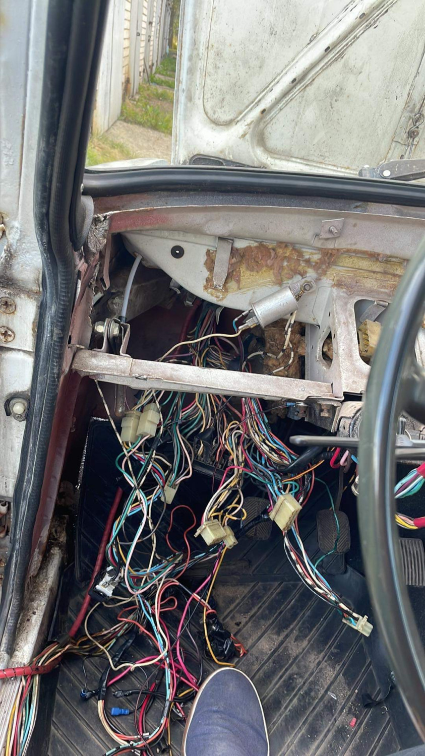

Mure selline, et autoks 2101 ja sees tal 03/06 armatuur. Tekkis vajadus ikkagi asendada armatuur originaaliga, aga juhtmestik ei kipu nagu üldse klappima. Saan aru, et mingeid juhtmeid tuleb vist pistikutes ümber lapata ? Elektriteemaga väga sina peal pole.
Eriti vahva oleks, kui keegi Tartu kandis saaks tulla näpunäiteid andma.

Peamine küsimus seisneb selles, kas juhtmestik on toodud 06 pealt või on laiendatud 01 oma.
Sellest lähtuvalt saad hakata ise ka näpuga jälge ajama. Klassiku elektriskeem on väga lakooniline ning keerulist ei tohiks midagi olla.
Mis viitaks näiteks paigaldatud 06 juhtmestikule on 16 pesaga kaitsmeplokk, kapoti all releed tulede jaoks. Või noh, pilt armatuuri alt kindlasti aitaks ülesande keerukust hinnata.

Kas armatuur muidu korralik, ilma mõradetta? Kui jääb üle, kas on müügisoovi?Sixter kirjutas: ↑13 Sept 2022 16:05 Tere.

Aitäh vastamast.
Lähen lähipäevil garaazi alla ja teen korralikumad pildid. Hetkel üks ussipesa pilt on telefonis aind.
Väidetavalt on ta miski eksport ( ei kinnita ega lükka ümber ), aga 03/06 kellad on inglise keelsed. Mulle isiklikult need kellad ei meeldi ja sellest tekkiski mõte ümber vahetada.
