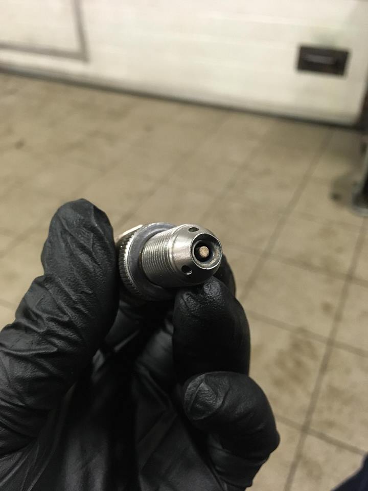

Parem säde pidi olema ja sõber kes teab žiguliisid läbi ja lõhki rääkis et ka tema pani enda omadele peale ning on praegugi ja pole midagi juhtunud.

Seni kuini masin on vabalthingav, leian ma et osta lihtsalt korralikud küünlad. Muidu sõber sul äkki rääkinud ka et nelja elektrodiga küünlad on olemas?
Ja olen veel sellist küünalt näinud , kuid ei tea mis oleks selle küünla eelised teiste ees...

Võistlusautode jaoks, millel on väga väike põlemiskamber - ei ole külg-elektroodil ruumi, mistõttu disain on selline.
https://www.ngk.de/ru/produkcija-i-tekh ... zhiganija/
http://zero-100.ru/index/tekhnologii_fo ... lida/0-320
