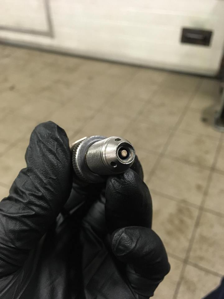

Seni kuini masin on vabalthingav, leian ma et osta lihtsalt korralikud küünlad. Muidu sõber sul äkki rääkinud ka et nelja elektrodiga küünlad on olemas?
Ja olen veel sellist küünalt näinud , kuid ei tea mis oleks selle küünla eelised teiste ees...

Võistlusautode jaoks, millel on väga väike põlemiskamber - ei ole külg-elektroodil ruumi, mistõttu disain on selline.
https://www.ngk.de/ru/produkcija-i-tekh ... zhiganija/
http://zero-100.ru/index/tekhnologii_fo ... lida/0-320
