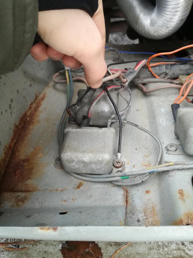

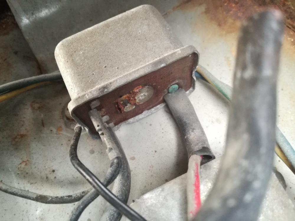

Tere
Kui tuled sisse lülitan, siis põleb ainult parempoolne gabariittuli, lähituled põlema ei lähe. Kui lükkan kaugtule peale, siis lähevad kõik tuled põlema nii,nagu peaks.
Leidsin veel ühe murdunud juhtme, asi võib selles olla?
Milles probleem olla võib?

Proovi relee ära vahetada ning vaata kas siis töötab. Või tee releel see roostes koht puhtamaks ja pane juhe sinna vastu ning vaata mis ta teeb siis saad teada kas asi selles või mitte

Kontrollisin.Vaalo kirjutas:Kaitsmeid kontrollisid?

Re: Probleem lähituledega
Relee viga. Mis number see relee on? 527?528?

Два реле включения света фар типа РС-527 установлены в моторном отсеке на верхней части правого брызговика.
С 1994 г. вместо реле РС-527 на автомобилях ваз 2106 применяется реле 113.3747-10
