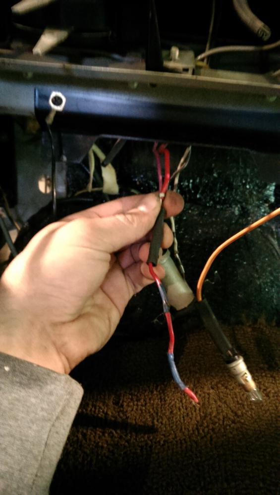

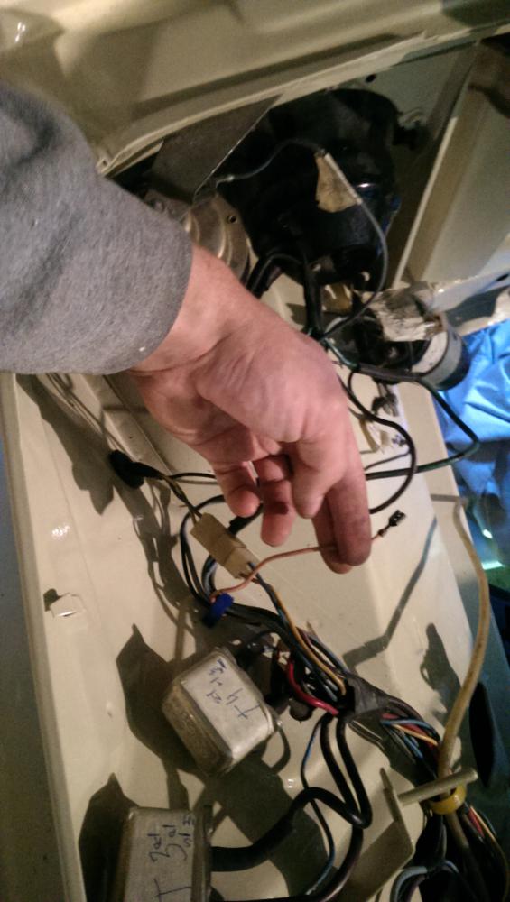

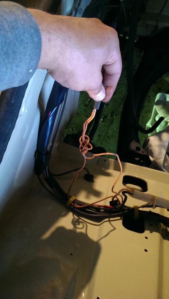

Laon autot kokku ja kapotiall on kaks juhtmeotsa, mis on märgistmata jäänud miski pärast ning üks ots salongis oli lahtine juba minu kätte jõudes. Tegemist 21033-ga
Salongis asetsev juhe. Keskkonsoolis , ots toodud sigaretisüütaja lähedusse. Lilla ja roosa juhe lähevad üheks. Asub kaassõitjapoolel, kaks oranzi juhet lähevad üheks kokku Asub juhipool, roosajuhe, ulatub peaaegu tuledeni

Ise arvan, et salongis olev juhe võiks olla pidurivedeliku märgutuli???
Kaassõitjapoolne karpa jaoks?
Juhipoolne aknapesupumba juhe? Kuigi mul on see jalaga tallatav pump.

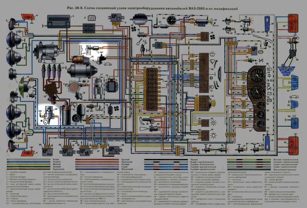

Skeemi vaadates tunduvad kõik päris head pakkumised.
Aknapesupumba ja märgutule testimine multimeetriga peaks üsna hõlbus olema.

Re: Vajan abi juhtmete tuvastamisel
