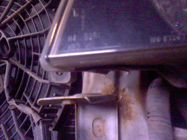

Näe, panen siia ühe nigela pildi mitsu maasturi vasakpoolsest esilaternast, millel markeering, et saab kasutada nii H4 kui ka xenon lampi. Viimast muidugi juhul, kui see masin on võetud kasutusse varem kui 01. oktoober 2000, sest automaatset kõrguse regulaatorit konkreetsel masinal pole, samuti puuduvad tulede pesurid.
H4 - vist ei vaja selgitamist (loe eestpoolt, kui aru ei saa)
D2R - biksenon keelatud, ksenon võib olla ainult kaugtulena kasutusel.
[Muudetud: 11-3-2008 logman]
Ütle mulle pood, kust saad sa osta 2101-le üks-ühele sobiva D-märgistusega laterna, kuhu võib paigaldada gaaslahendusel töötava lambi ehk xenoni.
