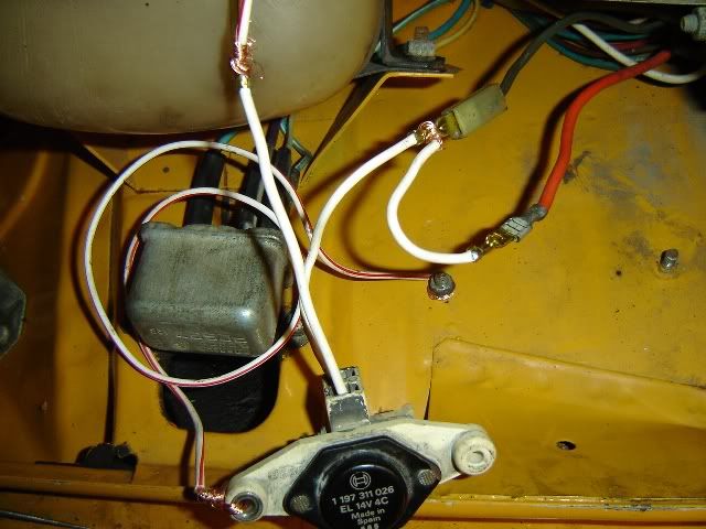

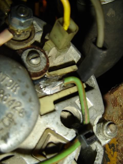

eErx
- Postitusi: 26
- Liitunud: 07 Jaan 2008 19:12
- Asukoht: Lääne-Virumaa
- Autod: 21063
Enda omal ka laadimine jamas ning vahetasin generaatori ära. Kuna aga originaalregulaator vilgutas kõrgematel pööretel tulesid, siis sai selline süsteem kokku pandud. Suvaline Boschi tablett, üks lisajuhe genekale ja toimib. Lisajuhet oli vaja sellepärast, et tablett reguleerib originaalist erinevalt miinust mitte plussi. Homme teen välimust väheke esteetilisemaks ja kinnitan tableti originaalregulaatori alusele.
