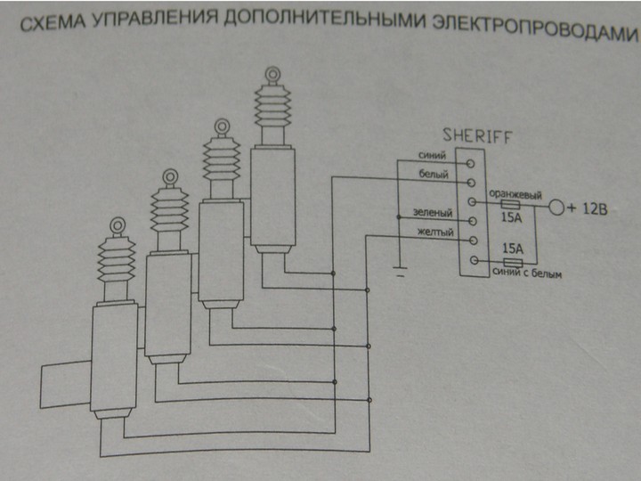

kuna ise vene keelt ei oska, siis otsin siit abi. Oleks vaja ära tõlkida see skeem:

Ehk on abiks, kiiruga sai selline
http://www.upload.ee/files/571018/signa_tolge.JPG.html

nii hakkasin ühendama asja ja jõudsin niikaugele, et keskluku osas valge ja kollane lähevad solenoidile; oran? ja sinine valge triibuga saavad plussi; sinine koos rohelisega saavad massi. ühendasin voolud ka signa plokki, et pult tööle hakkaks. avamisnupu peale solenoid liigutab küll, aga sulgemisnupu peale ei reageeri. Kas viga tuleks otsida juhtplokist või tuleb kuskilt veel midagi ühendada, et lülitaks ka sulgemisrelee taha?
