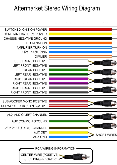

Re: Kust võtta raadiole vool?
Raadio tahab kahte voolusisendit. Üks on pidevalt pingestatud (Kollane juhe). Punanse juhtme kaudu peaks vool jõudma raadioni, kui süüde on sees st. see on raadio sisse lülitamiseks.Santzik kirjutas:Kui akult eraldi juhe otse raadiosse vedada, kas ta salaja mitte voolu tarbima ei hakka?
Kollasele tuleks kaitse vahele panna ja ideepoolest võib lisalüliti või relee (Releed juhib samuti punane juhe) vahele panna aga siis kaovad raadio mälust vahepealsed seaded ära, kui voolu välja lülitad (salvestatud raadiojaamad jm helisätted).
Punasele juhtmele saad voolu vedada süüstelukust.
Talupoja tarkusega leiad sobiva juhtmeotsa punase juhtme ühendamiseks, kui lülitad autos süüte sisselülitatud asendis elektritarbijad sisse, lükkad süüte välja ja vaatad, milline tarbija "töö lõpetas". See võiks olla sobiv kandidaat.
- Manused
- Aftermarket-Stereo-Wiring-Diagram.jpg (67.31 KiB) Vaadatud 7748 korda
