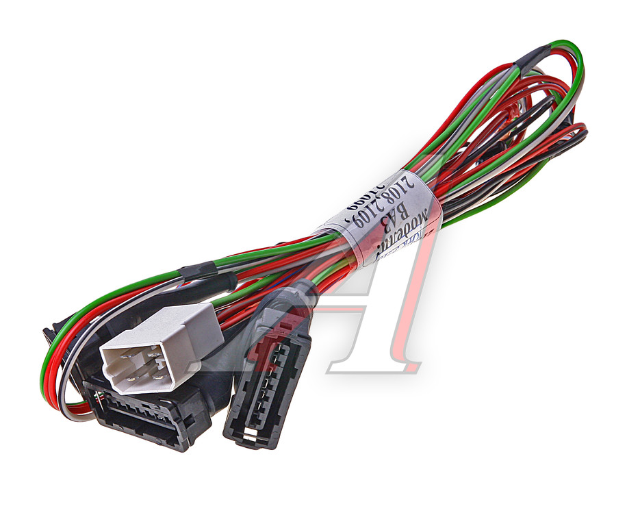

Sai ostetud Tartu Mekre ärist elektronsüüte komplekt, aga tegemist ei ole päris tavalise komplektiga, vaid juhtmestik on koodiga 2108-3724026-10, ehk juhtmekomplektis on ühendused lisaks kommutaatorile ka pingeregulaatorile ja veel millelegi (pildil valge pistik). Millele täpselt, ei tea.
Proovisin ühendada nii ainult kommutaatoriga, jättes muud kontaktid lahtiseks kui ka uue pingeregulaatoriga, kasutades kõikvõimalikke kombinatsioone - vana süüteluku ja geneka juhe tundmatu pistiku kontaktidega, mis pingeregulaatorisse lähevad. Tulemus - ei midagi, ei võta isegi starterit järele.
Minu arusaama järgi on tegelikult uus pingeregulaator ebavajalik, aga ei toimi ilma ka. Oskab ehk keegi nõuga aidata või Pärnu kandis appi tulla?

Sul piisab 2 pistikust – kommutaator ja jagaja. Süüterelee võiks ka olla.
https://twokarburators.ru/shema-sistemy ... 2108-2109/
https://vaz2109.net/electrooborudovanie ... -2109.html
