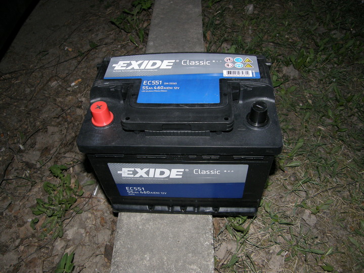

Ladale läheb "+-" klemmipaigutusega aku! Kui aku klemmidega vaataja poole, siis pluss vasakul ja miinus paremal. See hästi näha ka apsu lisatud pildil. Saksa autodel näiteks teistpidi.

Kusjuures nende exide akude kohta kusagil foorumis isegi teema oli ja kasutajate kogemustest tuli välja, et enamus selle kaubamärgi toodangust sureb maru kiiresti (isegi garantiiaja jooksul) maha. Suhtusin algul sellesse juttu natuke skeptiliselt, kuid kuna nüüd ka omal sama marki aku avaldab u aastase kasutamise järel vanadusnõrkuse tundemärke siis ise seda marki akut enam ei osta ning teistele samuti ei soovita.Algselt postitas: apsu
selline jurakas saab ilusti hakkama
55Ah ja 460A käivitusvoolu
[Muudetud: 13-10-2010 apsu]
