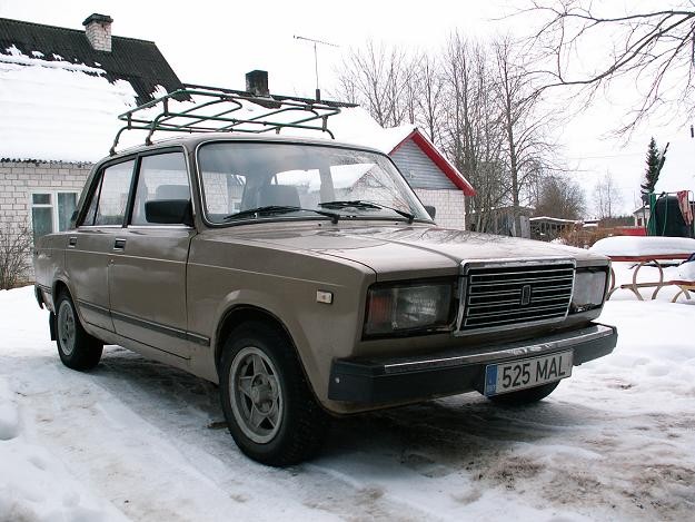

tänud kõigile, aga sadolini kohta niipalju et see sadolini 509 küll tume beeš ei ole mul see ei saa kuidagi kuivada nii tumedaks, vb on miskit segi aetud mai tea aga jah see on ikka päris valge kohe.
Kas sul auto on sama värvi kui sellel minu pandud pildil? Kui on, siis on 509:)

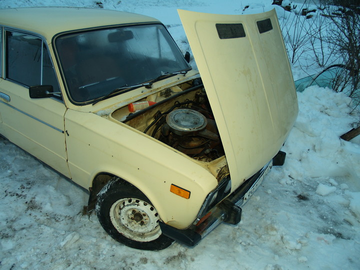

Vajan abi värvikoodi tuvastamisel. Ehk oskab keegi peast öelda, muidu peab värvikaarte uurima.
