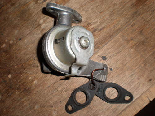

Oleks küsimus kuhu peab minema vaz2105 soojenduse tross taha kinni?Nimelt see millega reguleerid kui kõvasti sooja tuleb sisse?
Või kui mul on salongis kraan millega reguleerin sooja siis ei peagi tross küljes olema?Kahjuks segane teema tehke keegi mulle salongisoojenduse värk selgeks!

Kui Su autole on külge poogitud kraanikausikraan,siis pole trossi vaja.See oli vene ajal tavaline asi, kuna varuosade kättesaadavusega oli nagu oli.Sooja regullimiseks tuleb käsi partatsoki alt armatuuri alla pista ja keerata kinni-lahti vastavalt kuidas soojavajadus on.

Oskab keegi õelda palju tuleks umbes maksumus kui tahad sooja reguleerida nii nagu tehas ette näinud?
Postitusi: 864
Kraan peab välja nägema selline. Tross kinnitub rüüga sinna, kus vask traat on läbi pandud. Trossi otsas on haas, mis kruviall oleva plekitüki sanga taha. Kangide juures on see trossimajandus päris hea nikerdamine.:D
