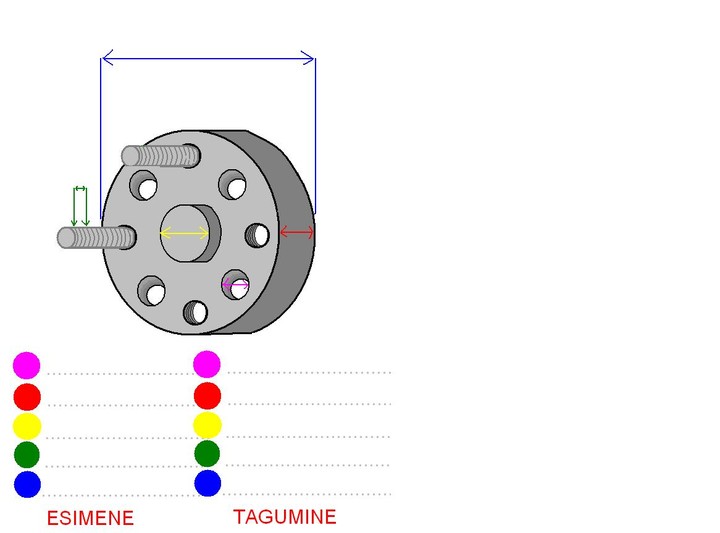

Ostsin veljed aga auguvahed ei klapi,sellised haruldasemad plekkkveljed nii et teisi ei tahaks ka alla panna,
Küsimus selles et kas on mõeldav 4 rattale vahetükid ehk flantsid???
Ja kes oleks õige mees neid tükke tegema :yllatunud

otsid materjali, otsid kellegi kes oskab treida ja jagab joonestamise asja ning lased ära teha,mis seal rasket:cul

Ise sai kh selle asjaga jamatud !
Ostad materjali kõigepealt ! Sain tuttava kaudu !
Siis teed joonise, mis moodi flantsi plaanid teha jne. Mõõdad kõik ilusti täpselt ära...
See minu enda tehtud joonis, kui vaja saad kasutada...

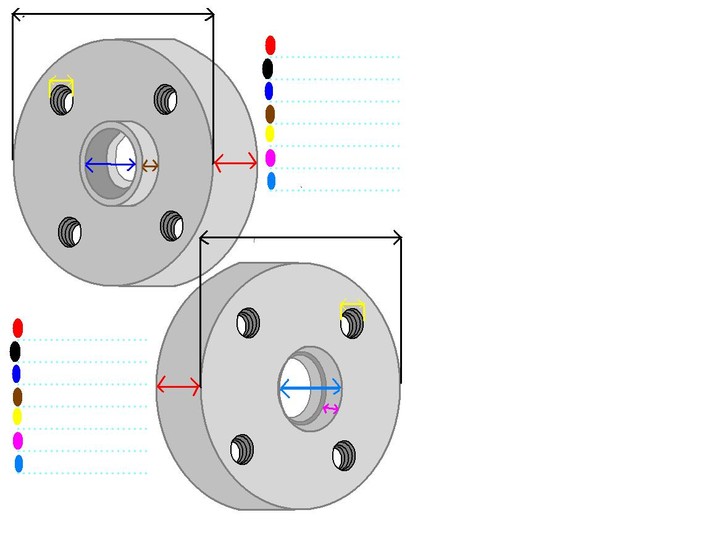

Teine varjant !
Ja pärast valmis... Otsisin treialit, kes selle töö ära teeks !
