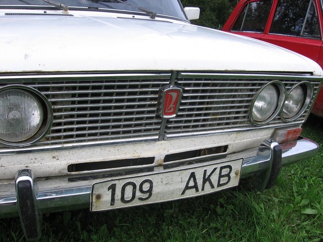

Ma ise taastasin märgi väga prostalt, tagant lasin liivakaga lained maha:P Ei olnud mul viitsimist neid puhastada. Laevuke sai veljehõbedaga tehtud.
Enne:
Pärast:
Enda autole tegin uuest musta taustaga märgist punase, tehnika oli sama,ainult laevuke jäi kroomitud nagu ta tehasest tuli:
Teravama silmaga näeb äkki:lol
